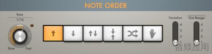

每种琶音器都有不同的用户界面以及各种各样的功能,但是有些功能在所有琶音器中都能找到。在下文中,我会使用Logic Pro的琶音器来举例,并附有截图以供参考。Logic Pro的这款琶音器有着非常全面的功能,它可以作为MIDI效果器插件添加到MIDI轨道及乐器轨道中。
琶音方向和“音符顺序”(Note Order)
琶音器最为基础的功能,就是控制输入和弦中的音符的播放顺序或方向,以下是一些基本的音符顺序模式:
上行 – 琶音的播放顺序为从最低音符到最高音符,结束后回到最低音符,并重复这一顺序。
下行 – 琶音的播放顺序为从最高音符到最低音符,结束后回到最高音符,并重复这一顺序。
上行+下行 – 琶音的播放顺序为从最低音符到最高音符,再按照相反顺序从最高音符到最低音符播放。
交替 – 先播放最高音符,随后是最低音符,接着播放第二高的音符,和第二低的音符,由外而内,以此类推。
随机 – 以随机的顺序来播放输入和弦内的音符。
在下面的示例音频中,将依次播放上述所有的音符顺序模式(音域范围为2个八度),这里所使用的输入和弦是Dm7,每种模式将播放两个小节。
试听附件:Arpeggiator1.
跟随弹奏顺序– 这是上图中的最后一种音符顺序模式,该模式下,琶音的音符将按照用户弹奏时的顺序来播放。
“速率”(Rate)–该功能可以按照不同的节奏型来设定琶音器的速率,并能与整个工作项目的节拍速度保持同步。

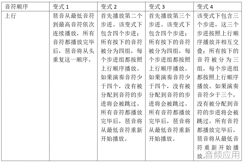

Logic琶音器的音序器中还包括4种琶音变式,它们可以基于您当前所选择的音符顺序,生成不同的琶音样式。举个例子,如果您选择了“上行”的音符顺序,该顺序下的4种变式则是这样的:
在下面的音频示例中,将依次播放“上行”音符顺序下的这四种变式,这里同样使用了Dm7和弦。
试听附件:Arpeggiator02.
