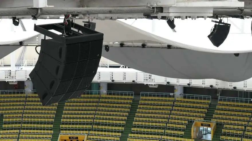

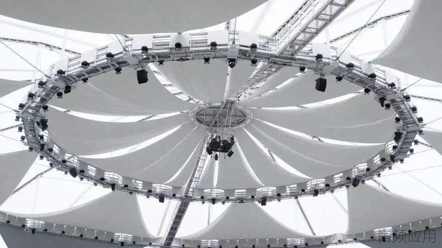

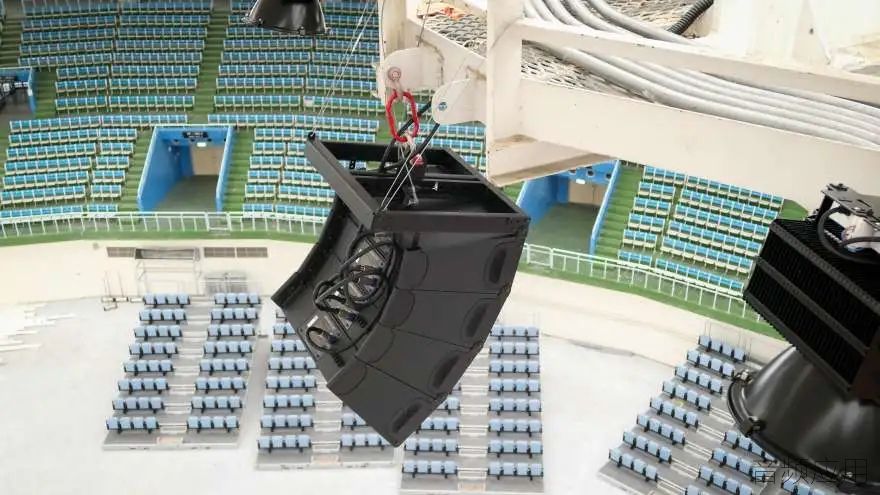

AVIC列举了其选择Adamson的理由:出色的人声表现、高效的功率处理和方便的控制。8组由4只IS7紧凑型线阵列系统吊挂在穹顶环形Truss架上,覆盖了听众区座椅。IS7将Adamson的Kevlar驱动技术和清晰的中高频从巡回演出的大型PA引入了项目集成领域。每只IS7包含两个用于中低音的7英寸Adamson ND7-LM-8钕磁驱动器和一个用于高音的NH3-16 3英寸振膜和1.4英寸出口压缩驱动器。

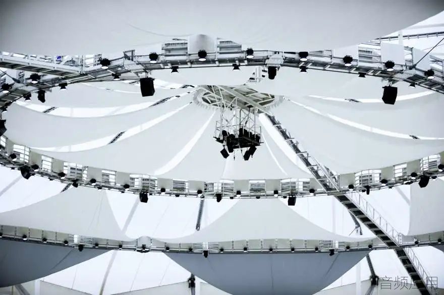

四只IS7p点声源扬声器作为IS7的补充,共同吊挂在穹顶中央的龙门架上,以覆盖场地中央位置。
