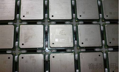

* ^3 t1 v- Y, m( v) o# T; k) w初级造假者,是翻新,以广东某地为典型代表。就是把旧片子(一般是拆机片)翻新,管脚都歪了都能翻得跟新的一样,而且打成管带(tube),贴上标签。1 U9 K7 g% y5 y# Q! J
) N$ F; z- i3 q" @! Z+ [
, o* k( Y" f4 q( @- A1 z! {. \- c1 f. f: S# y
高水平一点的造假是打磨,把功能、尺寸差不多的打成更值钱的片子,重新打上logo,于是商业级变工业级,工业级变军级,军级变883级,低速率变高速率,低频率变高频率等等。6 a# k! l% A9 p2 i8 S
& L* y+ o6 \$ n/ \0 }& m' L
& _3 |/ {( R, F8 ]1 ~3 I5 a2 D+ {+ s% G0 D8 j; w3 z0 \
托小型激光打标机的售价越来越低的福,翻新IC很容易采用激光打标,有些贸易商会自己打磨,也有些会委托给专业打磨的“造假流水线”。

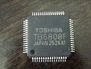

3 w9 s; X% p- P5 H( F* G4 M8 P" l如何鉴别真假芯片
+ s( N. ~" |. D$ g8 S9 ^2 |3 Q8 Z8 y4 h/ G2 K6 T
2 R3 c2 r0 ?% W9 z+ l& D, a3 F( F( K1、看芯片表面是否有打磨过的痕迹& W/ Z: [- |. m- d2 A4 _' s
( n& U7 I* a# @- s, M& U7 M$ o8 U  u9 O4 E6 f, z
' ?; h$ @6 O3 V

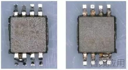

凡打磨过的芯片表面会有细纹甚至以前印字的微痕,有的为掩盖还在芯片表面涂有一层薄涂料,看起来有点发亮,无塑胶的质感。3 k5 ?; `6 ~$ q6 ?! O
' g+ p6 q4 ?3 @2 T: K1 U0 F, L简单打磨,野蛮处理
5 M& ]# T8 v5 e" g& L+ m# n7 b. H) a4 r/ i
& V( p$ `$ V) x( V! r1 [7 E, B* V! M$ b! a
精细打磨,再次印刷,激光印字9 @9 G2 P( t# d! c2 i5 R
1 R& t4 n: @; n

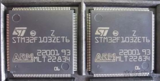

# j5 S0 \$ Z3 U3 |" W2、看印字3 \" \/ }& Z8 O; U  `$ N
. r# c* u/ ]/ D8 ~* h: g
% y- w, H9 A. ^* F9 w/ N* u) j% v; _  M; O" p7 D. Y$ a
现在的芯片绝大多数采用激光打标或用专用芯片印刷机印字,字迹清晰,既不显眼,又不模糊且很难擦除。翻新的芯片要么字迹边沿受清洗剂腐蚀而有"锯齿"感,要么印字模糊、深浅不一、位置不正、容易擦除或过于显眼。
$ {. H. l* Q( }4 }+ l
8 J* E# G' N* ~% K) @% n, w- j
. k& g& X9 v; ~" H& }' l
, y7 a6 `; \5 n$ p' ~9 H另外,丝印工艺现在的IC大厂早已淘汰,但很多芯片翻新因成本原因仍用丝印工艺,这也是判断依据之一,丝印的字会略微高于芯片表面,用手摸可以感觉到细微的不平或有发涩的感觉。
6 A' d) S6 G* k* L8 C- l
6 v. k  D9 i. k8 n # B& [& w0 O; N/ W' E) s: Q' ~4 v
5 A* N2 H3 P3 ~/ U
不过需留意的是,因近来小型激光打标机的价大幅降低,翻新IC越来越多的采用激光打标,某些新片也会用此方法改变字标或干脆重打以"提高"芯片的档次,这需要格外留意,且区分方法比较困难,需练就"火眼金睛"。
" O5 d  O. k8 G6 Q$ n4 k' F( ~" K- C. `0 `
9 W8 f' ]+ p  Y3 k9 S8 j1 d7 |

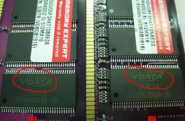

% ]- s- S1 I+ x主要的方法是看整体的协调性,字迹与背景、引脚的新旧程度不符如字标过新、过清有问题的可能性也较大,但不少小厂特别是国内的某些小IC公司的芯片却生来如此,这为鉴定增添了不少麻烦,但对主流大厂芯片的判断此法还是很有意义的。7 s# V8 Z, {4 f+ V1 N
+ K2 J5 [$ B* E9 E1 k& u, K4 C
- K# U+ _% S3 E; T3 Y% h
+ n8 ^1 |8 O- r4 M. R
另外,近来用激光打标机修改芯片标记的现象越来越多,特别是在内存及一些高端芯片方面,一旦发现激光印字的位置存在个别字母不齐、笔画粗细不的,可以认定是Remark的。
( b  u# S5 K( s5 X6 @% F; g" d; y: f7 I  C  A; S

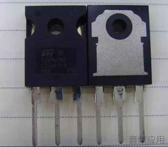

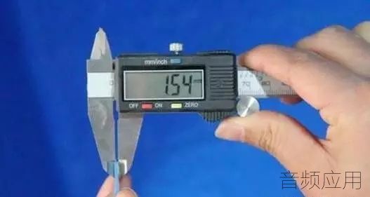

5、测器件厚度和看器件边沿. c' ]! o2 W) ?8 U) P- P% F/ d$ v

5 M6 C3 U3 O8 S- G4 G; T8 ^不少原激光印字的打磨翻新片(功率器件居多)因要去除原标记,必须打磨较深,如此器件的整体厚度会明显小于正常尺寸,但不对比或用卡尺测量,一般经验不足的人还是很难分辨的,但有一变通识破法,即看器件正面边沿。因塑封器件注塑成型后须"脱模",故器件边沿角呈圆形(R角),但尺寸不大,打磨加工时很容易将此圆角磨成直角,故器件正面边沿一旦是直角的,可以判断为打磨货。
! ^8 p' l+ Q+ D( O2 C5 ]$ J0 X" c# x2 l
. @% P3 Z) l/ g
8 g+ Y! o5 _8 K( P卡尺测厚度

# d7 X) O9 R6 j' C1、看打字,一般翻新的重新打子的(白字)用"天那水"(化学稀释剂)可以把字擦除的一般为翻新货,原装货是擦不掉的。  _1 N0 I/ \3 _5 f, U
1 V" G& R2 j1 B9 D/ ?' ?% R( r
4 C' |8 L$ b$ x/ ^7 V2 Q2 F. y
& S0 S6 y/ j! _6 X9 r% @2、看引角,原装货的引脚非常整齐且像一条直线,而翻新处理过的则有的脚不整齐且有些歪。) ]7 n$ p0 x; B) `
% ?9 ~  f  n$ |. d+ @* d
: V+ Z, z" D1 i  @  r; N$ m% B+ D2 q0 W9 X: ^
3、看定位孔,观察原装货的定位孔都比较一致,翻新的有的深浅不一或者根本就真个打磨平了,有的如果仔细看可一看到原有定位孔的痕迹。( Q; `2 G  Q$ s9 W' C
' x+ t4 ?- f+ L# a, T
/ A/ h* D  d; I. @# F! M) }, S& E  u( f
