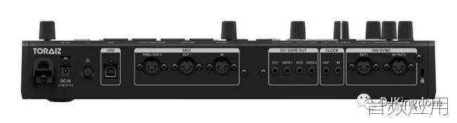

  TORAIZ SQUID创造性和兼容性兼备。它可以对midi设备(包括通过usb midi的软件)和cv/gate设备进行排序,这在模拟/模块化设备大热的市场情况下至关重要。它也可以与其他老式模拟设备同步,如经典的Roland X0X系列,通过DIN Sync和Clock接口连接。

  连接性
  SQUID 有五针midi进、出和通过/出三个接口,还有usb midi可以带软件音源的音序,向电脑发送midi步序。SQUID可以很好的管理软件,你可以把midi组合从机器上作为文件拖进Ableton Live 或者电脑桌面。你也可以把live上做好的midi拖进SQUID

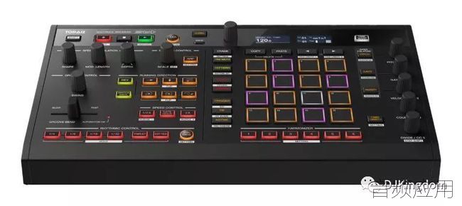

  复杂的硬件设备通常很难弄清楚和使用,但是在你看完使用手册和手动操作一会之后就会发现SQUID的使用并不是那么难,主要是如何通过显示屏/按钮/旋钮控制全局导航菜单。
  SQUID的内存可以保存128个工程,每个工程64个patterns,每个patterns有64步音序长度,每步音序包含16个轨道,SQUID有16个可选模式的重力感应多彩打击垫。左侧的功能按键用于选择需要的patterns和轨道,触发trigger模式可以让打击垫成为16步排序功能,它还有音阶和和声模式,可用于弹奏和播放23个音阶或单和弦。
  每一步你可以按住一个打击垫并使用旋钮来调整每一步的音高,门和重力。
  还有静音模式和cc pad模式,可为每一个打击垫右侧五个参数旋钮每一个分配midi cc参数,您可以按顺序调节每个步骤的参数量。
  对于模拟合成器用户的好处在于,SQUID的CV Slide模式使得CV滑块模式只用于CV输出,可以顺滑的将你设置的音符平稳的滑向下一个音高,这对硬件合成器演奏有很棒的效果。

  你可以完全按照你的喜好制作patterns,神奇的事情将在你输入一个序列并循环之后发生。Pioneer DJ不断在探索有意和随机地重新配置音符序列的方式。SQUID在序列变化方面的作用要大于我多年来见过的任何一个设备。
  大多数的操作技巧都可以在播放时实时应用,实时录制到音序器中,或在每个步骤中编辑。这些效果还将使音符保持在您在旋律控制部分(Melodic Control)中选择的音阶和键的范围内。
