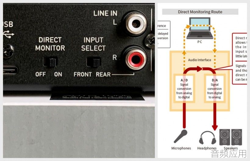

关于 TYPE-C 接口使用 USB 2.0协议
虽然US-1x2HR配备了USB—C接口,但同市面上几乎所有的专业音频产品一样都是采用的USB2.0传输协议。US-1x2HR 选用了最大传输速率为480Mbps的高速规格,妥妥地保证了数据传输的稳定性和电力供应。如果你手中有type-c型的对接线,其实也是可以使用的。
后面板的启用/禁用零延迟直接监听功能非常实用,并且你还可以选择切换前/后面板的输入源。

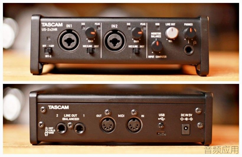

TASCAM  US-2x2HR与US-4x4HR
如果你对前文所述的US-1x2HR已经有了充分了解,那么US-2x2HR和US-4x4HR 就不需要过多介绍了,因为他们的性能和使用方法都差别不大。这两个型号的优点在于具有更宽阔的前面板空间,Tascam把这两个型号的所有切换开关都设计在前面板,这更加便于用户操作了。
US-2x2 HR 是一个2进/2出音频接口,带有一对 Ultra-HDDA 话筒前置放大器,提供了最大 56 dB 的增益。此外增加了 MIDI 输入/输出,把RCA的非平衡输出改换成为了TRS平衡输出,自然就适合接专业级监听音箱了。
US-4x4 HR是一个4进/4出音频接口,同样提供了最大 56 dB 的增益。它的不同是配备了一个12V的电源适配器,还提供国标和欧标两套插头。耳机推力为45mW/32Ω,并且配有两个耳机输出接口。为了节省读者的阅读时间,笔者将这3个型号音频接口的规格制成表格以供大家参考(见下图)
