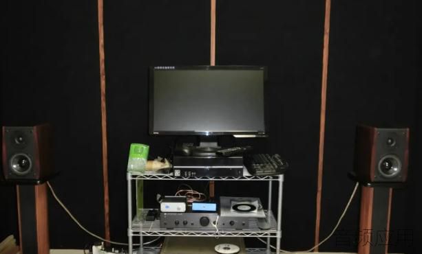

我的音响器材听起来很吵耳,怎么办?
答案很简单:到市场捡一些盛载鸡蛋的纸盘便可以帮到你。
在一个有限的空间内,声音传播是一件极复杂的事情。声音觉得吵耳,是因为一些不必要的声音存在着,包括背景噪音、器材失真等,而最令人头痛的就是声波特性,包括反射、折射、散射、干扰、驻波、共震等等,如果来一个既简单而效果又不错的解决方法呢?
一般专业试音室都会大费周章地做好隔音及吸音措施,隔音当然就是希望外界的噪音进不了室内,而吸音则最基本地解决了声音反射的问题,一旦反射问题改善了,驻波及干扰等问题亦随之而改善,可谓一举多得。
试音室利用25mm厚玻璃棉(48kg/m3) 作吸音设备

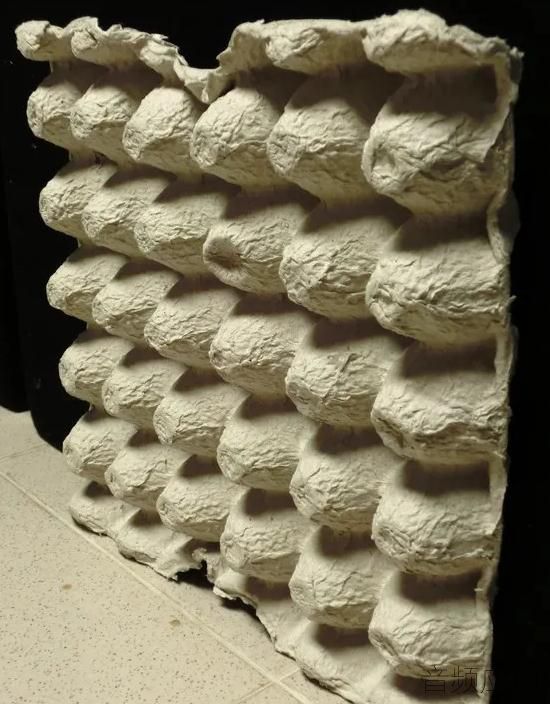

不过一般家庭犯不着大费周章地搞一个铺满吸音棉的聆听室,其实只需要到市场捡一些用来盛载鸡蛋的纸盘,把它们铺在你的聆听室便行。原理是鸡蛋纸盘呈波浪型,令声波反射时散乱了,反射后的声波能量无法集中,效果不错的。但这个方只能对付反射波及因反射而生的驻波,由于纸盘不具阻尼 (damping) 作用,这个方法是无法隔音及无法改善共震的。
只是一片小小的纸盘,已能发挥很大的效用。
