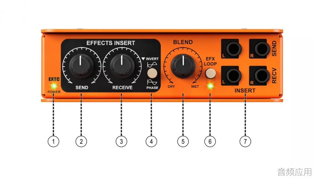

前面板功能介绍
1、LED 电源指示灯:当 EXTC-Stero 通电时就会亮灯
2、发送电平信号:调整信号发送电平水平,进而优化电平
3、接收电平信号:调整发送回来的电平信号以调整信噪比
4、相位:当两者混合在一起时,将湿信号路径的极性颠倒,使其与干信号进入相位。
5、BLEND:控制从效果踏板的返回和原始未处理信号之间的湿/干混合。
6、EFX LOOP:控制打开/关闭效果循环
7、立体声效果接入接口:效果器信号接入接口,并且进行信号处理,对于单声道效果只能使用左边的接口。

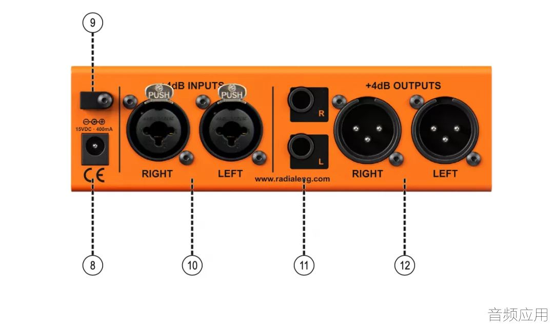

后面板功能介绍
8、PSU IN:连接15V 400mA电源
9、电缆夹:用于将 EXTC-Stero 的电源线固定住
10、平衡输入:组合的插孔输入允许您连接XLR或1/4 " TRS线到 EXTC-Stero
11、TRS 输出:平衡的1/4”TRS输出连接到接口或音频设备的输入。
12、XLR输出:平衡的 XLR 输出接口连接到音频设备的输入。

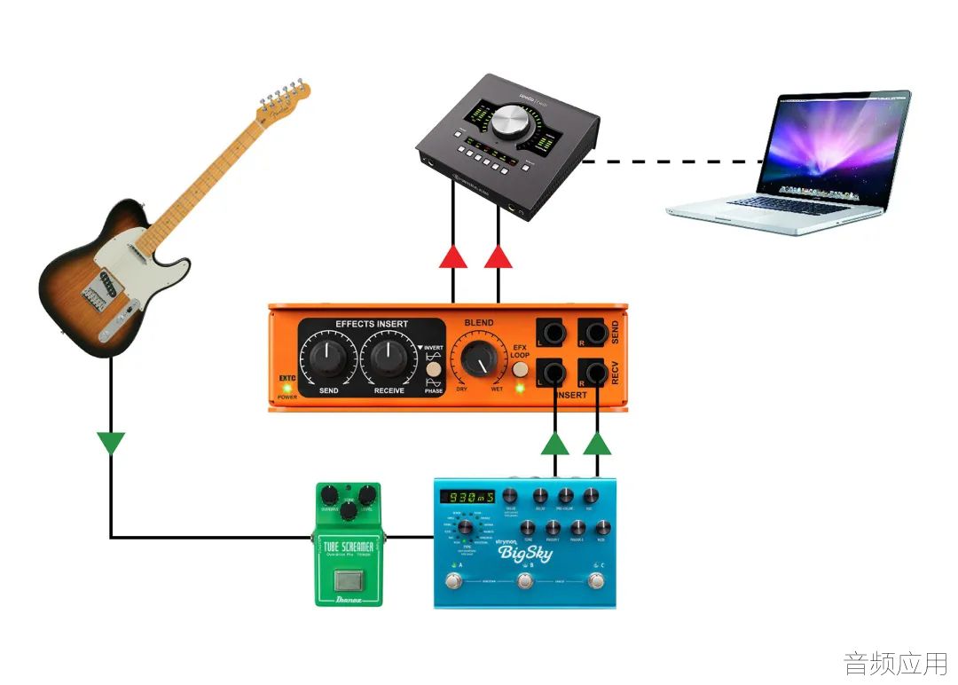

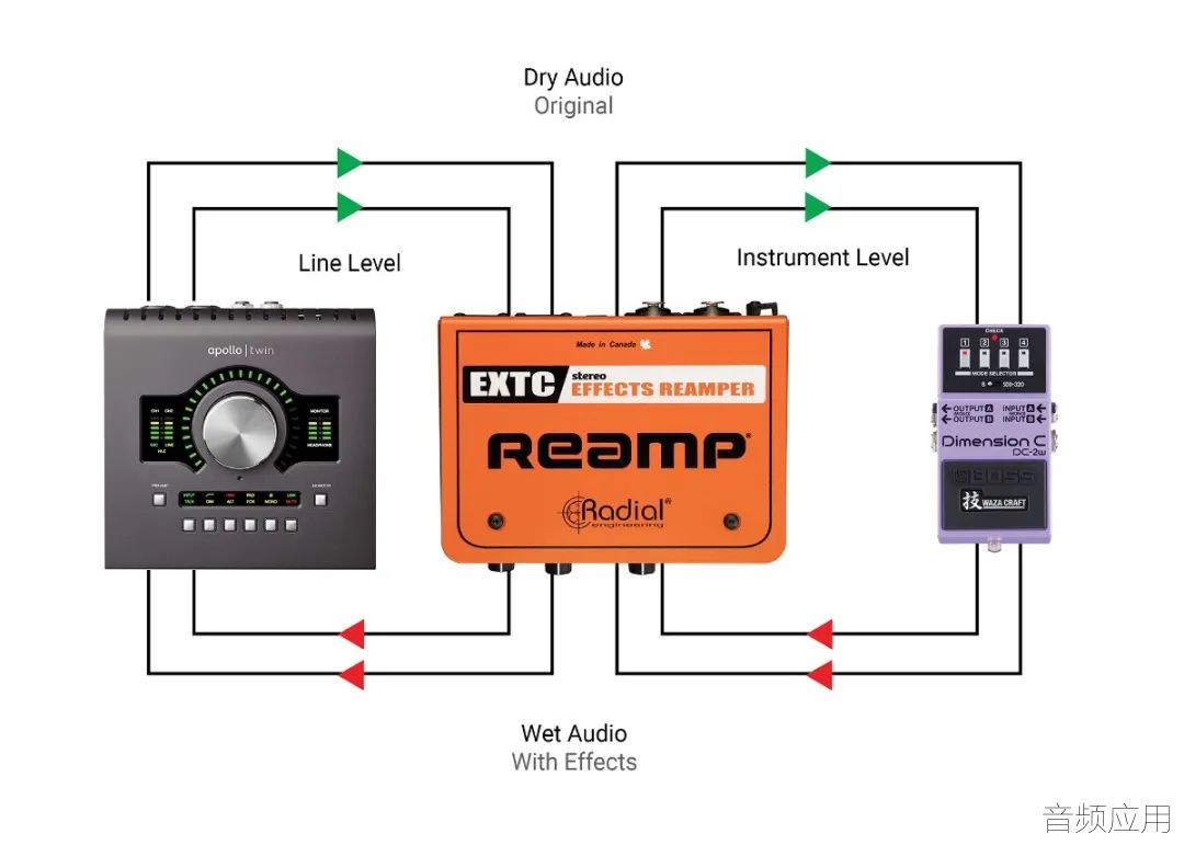

EXTC-Stereo充当您的录音界面和立体声吉他踏板之间的桥梁,使您可以轻松地在任何预录制的音轨上使用自己喜欢的踏板效果。EXTC-Stereo将干音频信号从线路级别转换为乐器级别,以通过踏板进行处理,然后将其恢复到线路级别以记录结果。

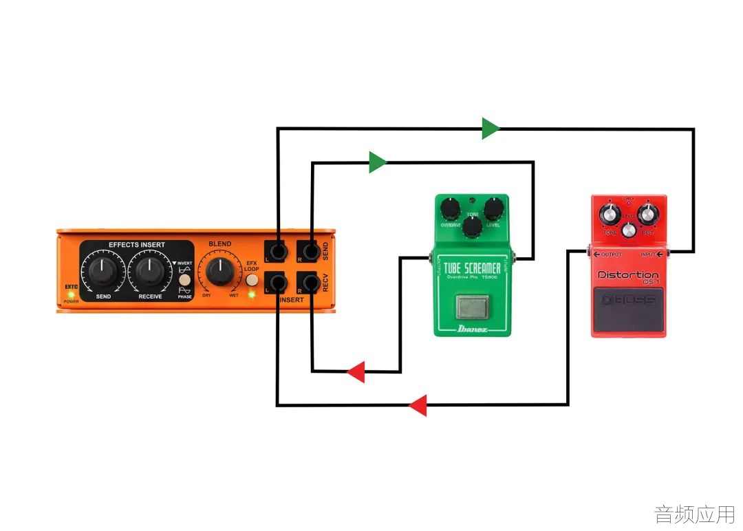

单声道吉他踏板与EXTC-Stereo配合使用效果很好,您可以同时连接两套踏板,从而将创造力提高一倍。将一个踏板链连接到EXTC-Stereo上的左侧插入插孔,将另一个踏板链连接到右侧。

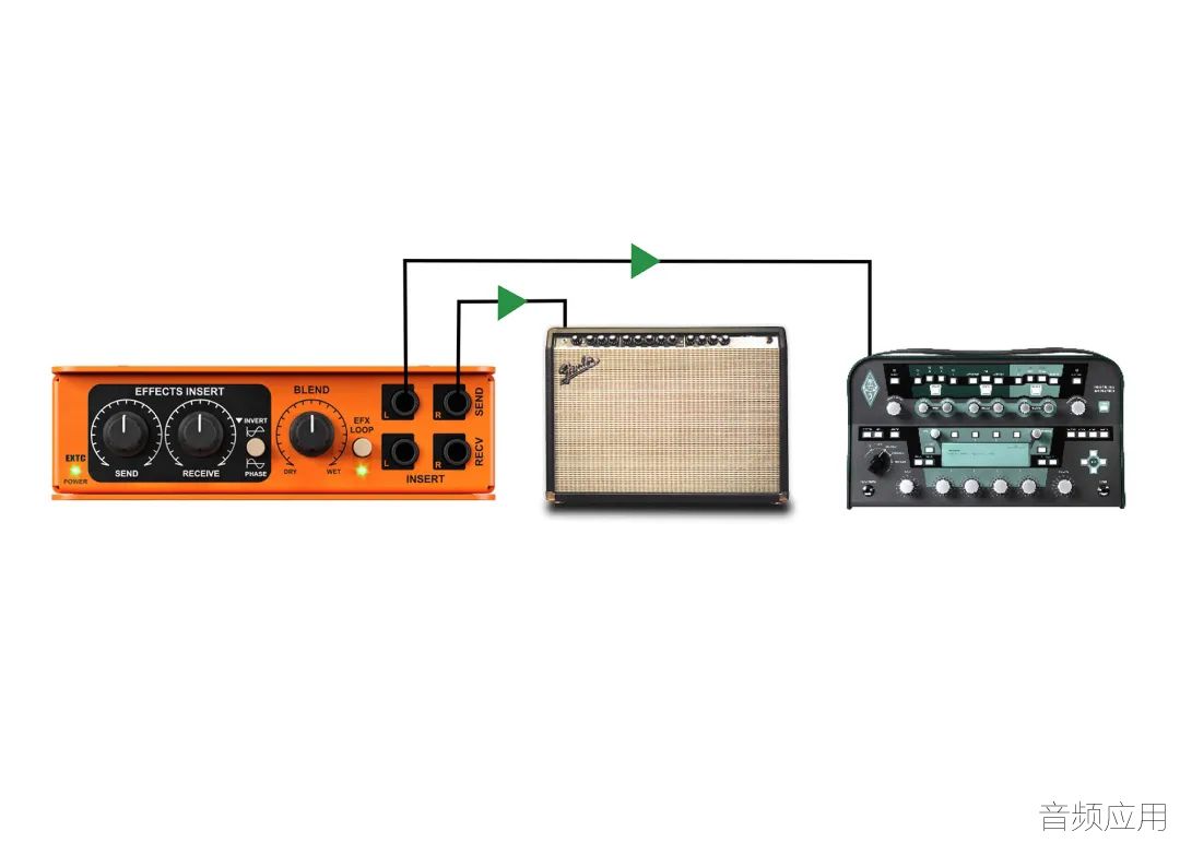

EXTC-Stereo也可以像其他Reamp盒一样使用,将它们通过放大器馈入音轨。将发送插孔连接到放大器的输入,并使用麦克风捕获结果。
使用 EXTC-Stero 可以将您的乐器以及踏板连接到音频设备的线级输入,只需您按照相应的接口插入音频线,并且调整相应的电平水平即可。
