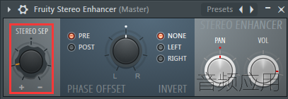

Fruity Stereo Enhancer的立体声分离度模块
: W- u/ E: D( w$ _在Fruity Stereo Enhancer的左端有立体声分离度模块。左旋控制旋钮可以用来增大立体声分离度,使声音更为单薄,层次感低;右旋控制旋钮可以用来减少立体声分离度,使立体声音更加融合。旋转的幅度越大,效果就越明显。) k  g; U4 n" g. u1 G6 ]" ~

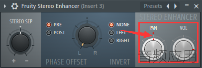

0 b7 p7 b% r, ]1 q" b% a# LFruity Stereo Enhancer的整体效果模块% j7 y& C$ @* P" u% {
Fruity Stereo Enhancer的右端是整体效果模块,它包含PAN和Vol两个旋钮。
. @: J8 w# A/ E2 N1 S3 s) S0 M* p8 x2 {" n
PAN旋钮控制左右声道声音的混合比例。左旋可以增加左声道声音的比例,右旋可以增加右声道声音的比例。旋转的幅度越大,效果就越明显。
/ l, }. N0 ]: S9 {8 u$ t- d" _6 K. s& I7 ^1 r7 }/ G
VOL旋钮控制整体音量的输出大小。左旋可以减小音量,右旋可以增大音量。旋转的幅度越大,效果就越明显。/ Y" a( ^' f; O. ]- b9 V; t
