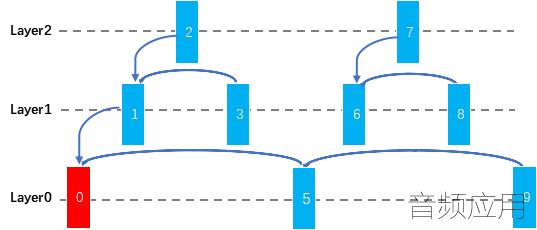

如下图所示,第0帧为I帧,后续7个帧均为P帧,且每个P帧只有一个参考帧(为其前一帧)。当网络发生丢包时,第3帧丢失,由于第4帧参考第3帧进行压缩,因此不能正确解码,5~7帧则类似。
这种情况下,即使丢包只造成个别帧的丢失,但由于接收端很多帧不能正确解码,会造成长时间的卡顿,只能通过申请I帧的机制进行恢复。
IPPP帧结构参考关系
为了解决这一问题,我们加入了时域SVC技术,对参考帧结构进行了调整。
时域SVC帧结构参考关系
我们可以将视频帧分为若干层,上图以3层为例:
Layer0的帧只能参考同样为Layer0的帧,不能参考Layer1和Layer2的帧;
Layer1的帧可以参考Layer0和Layer1的帧,不能参考Layer2的帧;
Layer2的帧可以参考Layer0~2的帧。
越低层级的帧被参考的可能性越大,因此重要性也越大。在网络发生丢包时,只要所丢的帧不是Layer0层,就不需要重新申请I帧,解码端就可以持续成功解码。如上图中第1帧丢失仅会影响2,3帧,其他帧不会受到影响。

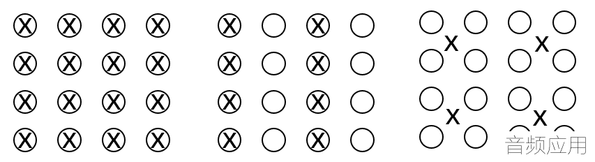

在视频编码中,基本的数据格式为YUV,根据采样格式的不同可以分为YUV444, YUV422以及YUV420,这三种格式的区别见下图(O表示Y分量,X表示U/V分量):
YUV采样格式 (左)YUV444  (中)YUV422  (右)YUV420
YUV444采样格式中Y、U、V 三个分量的比例相同,每个像素的三个分量信息完整,都是一个字节。YUV422采样格式中Y 分量和 UV 分量则按照 2 : 1 的比例采样。如图所示,水平方向有4个像素点,那么就采样4个Y分量,2个UV 分量。
YUV420采样格式中,每一行扫描时只扫描一种色度分量(U 或者 V)且该色度分量与Y分量按照 2 : 1 的方式采样。如图所示,为了直观的理解,我们认为4个Y分量对应1个UV分量,因此将X放在了四个O中间。
一般来说,大多数的视频类应用都采样YUV420的格式进行编码,一方面这种格式数据量较少,另一方面色度分量的重要程度明显低于亮度分量,对色度降采样后人眼主观感受降低不明显。

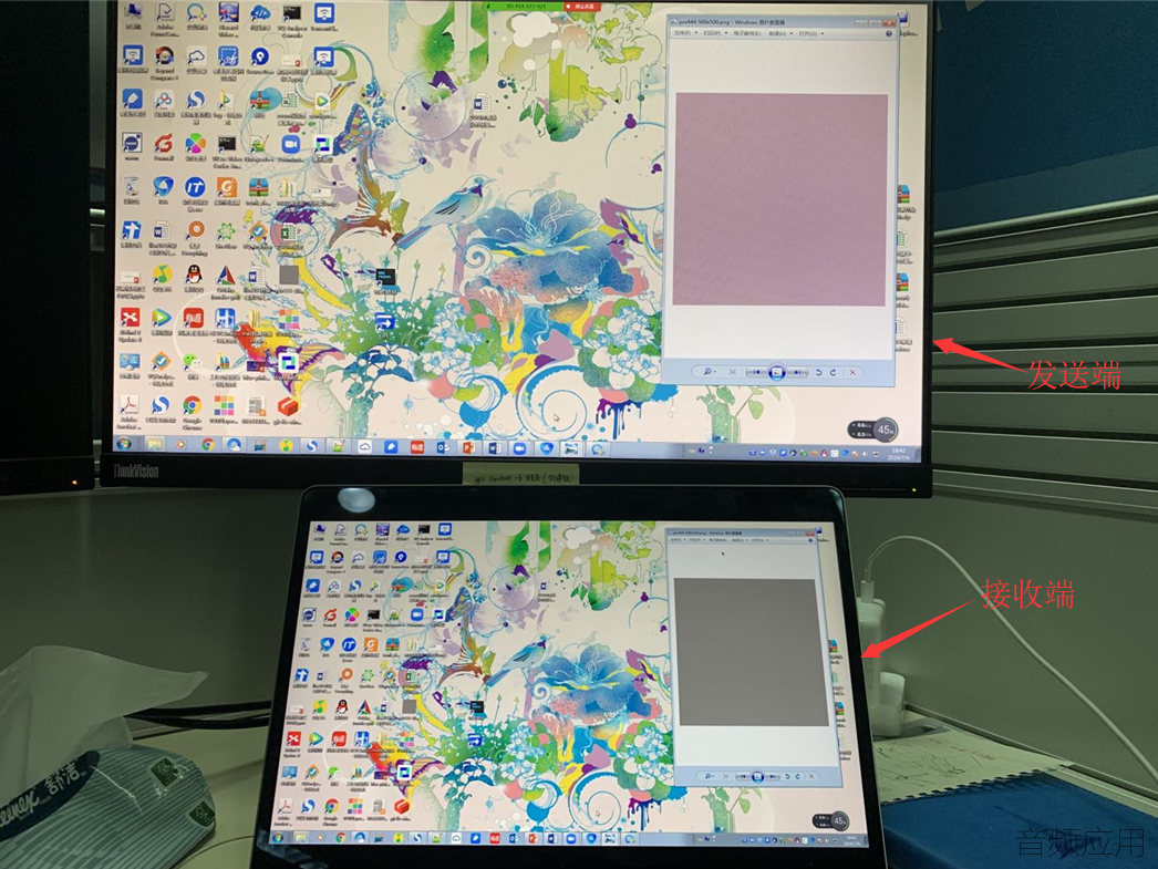

大家可以看下下面这两张图,我们人为生成了一张U/V分量信息很丰富的图片,在发送端可以看到是有色彩的,但是经过YUV420采集编码传输后,到接收端看到的却是一幅灰度图像,失真非常严重。
测试图片
YUV420传输效果(U/V分量严重失真)
