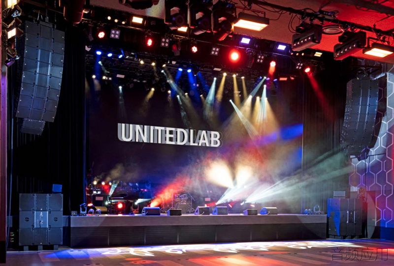

作为日本福冈规模最大、装备最齐全的现场演出场地之一,全新的联合实验室(United Lab)被誉为“新一代娱乐空间”。这个独一无二的创意空间正在彰显出它的魅力——超现代的五层楼在福冈市中心拔地而起,作为日本西部国际巡演艺人的热门演出城市,福冈不断上演着精彩演出。
各个区域中最重要的也是面积最大的空间是2,500平米可容纳1200人的大厅。通过前沿的建筑艺术和先进的演出系统打造出丰盈的美感。包括舞台后方9 x 5 m的大型高清视频墙和超级音频系统,让最挑剔的顾客也能满意。音频解决方案的核心PA是来自Adamson Systems Engineering的巡演神器E系列。
联合实验室老板塔卡(Taka Koganemaru)很自豪地表示:“30年来我一直在伦敦的俱乐部工作,还在纽约体验了大量顶尖的音响系统,因此我为这个顶级场馆的音频系统设定了严格的高标准。我们在试听了几个高端扬声器品牌之后坚信只有Adamson才能满足我一直想要的标准。”
联合实验室的主大厅扩声系统包含每侧8只Adamson E15三通道线声源扬声器阵列,下挂两只超紧凑型S10两通道全频扬声器。此外Adamson极具辨识度的六边形格栅图案激发了室内设计的灵感,特别是场地内的整个立面都采用了类似的蜂窝状图案。
▲ Adamson主PA与United Lab室内蜂窝元素
中央叠放着的是3只FBF心形配置的E119超低频扬声器,两组同样心形配置的3只更大型的E219超低频扬声器分布在舞台两侧。它们源源不断向观众区奔涌着低频能量。
每侧分别安装了一只超紧凑型S7p点声源扬声器用于侧场补声,另有一对则作为前场补声安装在台唇。
5只S7p用作二楼VIP区的延时补声,3只S10外加1只S119的小型阵列吊挂在两侧为后场提供更多直达声。
完备的Lab.gruppen功率放大器方案—— 14台PLM 20K44和2台PLM 5K44为整个场馆设备提供动力,并内置Lake处理器功能,可实现大量方便快捷的预设。
在FOH,音频工程师会发现那里有全新的Avid S6L-32D数字混音系统,搭载各种高级插件包比如Waves(Mercury,SSL和Abbey Road包),McDSP,Sonnox和Arousor等,以及一台紧凑型SSL SiX SuperAnalogue六通道混音器。两者都可以通过Mac Pro和两个1TB SSD与场馆的Pro Tools系统集成起来,并且整个场馆的AVB连接均由Rat Sound Cat-5e电缆完成。
监听系统则采用Yamaha CL5数字调音台,它通过Lake软件集成来控制舞台的监听扬声器。
“联合实验室的初衷是展示本地表演和国际巡演。我们需要确保按照客座工程师和艺术家要求的最佳系统对场地进行规范。” Adamson,Avid和Waves等品牌的日本代理商ReWire的CEO Mack Miyamura说道。同时他也是此次整个场馆音频系统设计和集成的总负责人。“这个场地会举行从现场表演到夜店娱乐等一系列活动,因此我们确保要提供足够的动态和能量,同时确保它面对不同声场要求的艺术家时能够快速切换场景,即插即用。这是基于我在富士摇滚音乐节,Summer Sonic等大型音乐节的经验。”
基本上,联合实验室可以轻松呈现任何演出内容(包括身临其境的音频应用),并根据演出规模来提供最佳的音频配置。这就是为什么大家称它为新一代娱乐空间里的新一代音频设备。
