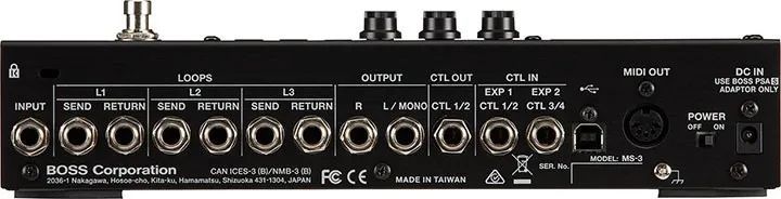

首先,尽管外观相似,但BOSS MS-3 可不仅仅是流行的 ES-5 和 ES-8 效果切换系统的简化版本。正如其名,MS-3是一款将多种效果与切换功能集成的产品,它带有 3 组环路接口,可配合你心爱的单块效果器一起使用。
MS-3 包含多达 112 种内置效果,包括延迟、混响、调制/移调、过载、失真等。这基本上就是 GT-100 效果部分的主体效果,全部包含在紧凑的外壳中。你可以同时开启其中的六个效果单元。
同时它也是一个单块线控设备。这便是这款产品的有趣之处。三组独立的外接环路可让你在演奏中充分利用单块效果器的优势,尽情发挥。如果你有难以舍弃的Fuzz或罕见的模拟延迟,且没有它们便无法演奏,请将它们放在三组环路接口之一中,这样就可以独立打开或关闭它们,以及在它们前后随心所欲地添加效果。
最重要的是,MS-3 还可以充当设备的指挥中心,通过控制输出或 MIDI 切换音箱通道。
这便意味着MS-3的玩儿法非常多样,接下来B老板就为大家介绍一下 该款神器 的5 种常规玩儿法,看看哪种最适合你。

没问题。MS-3 没有单独的效果环路接口,但不要忘了它为你的效果器提供了三组可切换的效果环路,你只需使用其中一组来进行 4 线连接法即可。
当然,如此一来,你只剩下两组环路接口来连接效果器,但 MS-3 大量的内置效果可以支持你其他的需求。
由于 MS-3 的三组效果环路接口是作为固定位置运行(即,你不能像 ES 系列切换器一样改变其顺序),因此请确保将周边类效果器(延迟、合唱等)的位置在用于连接音箱的环路接口之后。
