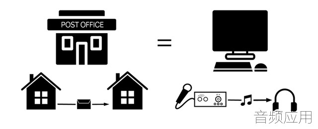

为了更好的理解音频系统的延时,我们采用一个邮递流程来进行类比。在理想情况下,当一个人送出一封信后,这封信能够立即到达收件人的地址。但在实际情况下,这是不可能发生的,因为中间还存在着一段运输途径。
音频系统流程也是如此,不管是对于监听还是录音来说,最理想的情况就是声音信号能够立即到达聆听者那里,但是在实际中,音频信号需要经过多个处理器才能到达聆听者那里,这个过程也是延时的过程。
