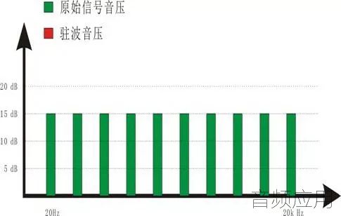

pink noise其实就是在无响室录制一段20Hz至20KHz的等响录音,用音响系统播放该录音,然后在皇帝位上架设麦克风,再透过麦克风以及频谱仪监测音响系统的频率误差,从而进行调整。下面我们用图表的方式来看看这种方法会出现的问题。
图一为音响系统Pink noise原始录音信号
图二为座位麦克风接收到的信号

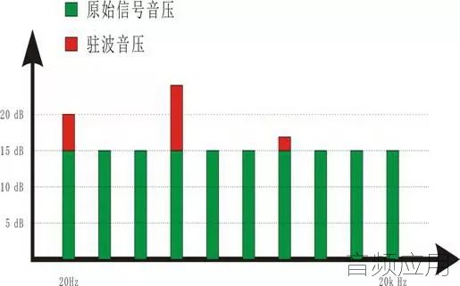

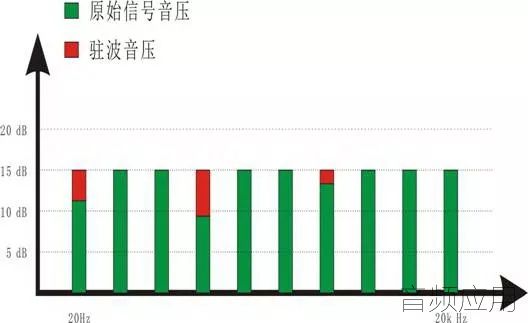

在皇帝位上麦克风接受到的声音,假设就像图二里所呈现的样子,图二里有看见有三个不同的频率有了空间的驻波。而这三个频率我们测得的声音能量就会比原先录音的能量还要大很多。如果我们利用DSP里面EQ的功能将系统的声音修平的结果就会像是图三这样的。因为我们并不知道那些多出来的音压是音响器材产生的,还是空间造成的驻波。如果是空间造成的驻波修平后就会变成下图的状态。
图三为经DSP处理的信号
这三个图就充分说明了为什么同一套系统在不同的空间会出现不同的效果,因为不同的空间所产生的空间驻波都是不一样。而且,空间产生的声音,跟原始的录音是不一样的,所以即使修平了音压曲线,也不会是原始录音,它将会是砍掉一部分原音音压,同时砍掉一部分驻波音压再重新组合出来的声音(削足适履)。所以也可以这么说,当你使用这种方法调整你的音响系统,曲线修的越平整,出来的效果就越偏离原音重现。这也是为什么老发烧友都会认为经过EQ修正后的声音听起来会非常死板,没有活力,声音不耐听也不好听。因为你不知道在修正EQ曲线时,你已经砍掉了大量原本音乐里的小细节了。
