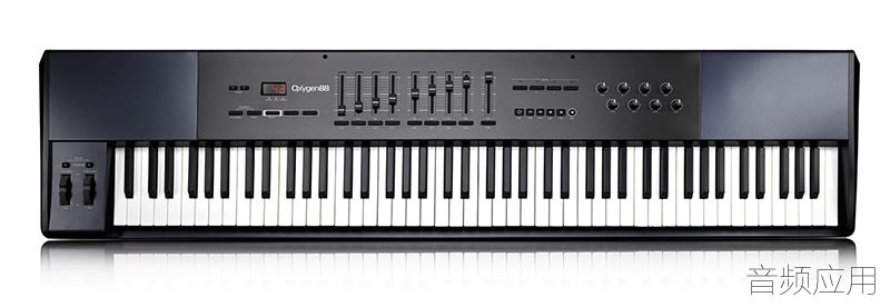

​​M-Audio Oxygen 88键盘配备了88个逐级配重的钢琴键感琴键,演奏手感优秀。搭配其强大的控制器功能,是同级别产品中同时具备价格优势和功能优势的全配重MIDI键盘。

最后给大家说一下Oxygen 88的Cubase走带控制实际应用:
1. 首先是最基础的走带功能。从左至右的功能依次是:Loop循环开启、播放指针后退、播放指针前进、停止播放、播放、开启录制。
2. 推子控制轨道的音量。推子下方的按钮可控制相应轨道的静音。
3. 轨道的声相控制
4. 上面例子中的轨道控制器都只有8个,而大多数工程中的轨道都超过8轨,多出来的轨道怎么办?非常简单,用下面的轨道选择按钮切换就可以了。
以下图为例,当使用TRACK按钮选择到第3轨道时,红圈中的控制器组就切换到3至10轨了。这时的第一个轨道音量推子就映射到第3轨了。第二个推子控制第4轨道,以此类推。
通过上面的示例,我们会发现Oxygen 88的Cubase控制非常的方便:需要录制轨道,就用按键选择到相应的音轨;需要控制音量就调节相应轨道的推子;需要播放特定位置的音乐,就用播放指针控制。这些便捷的操作将让您在音乐制作中更加高效,不会丢掉稍纵即逝的灵感。​​​​
