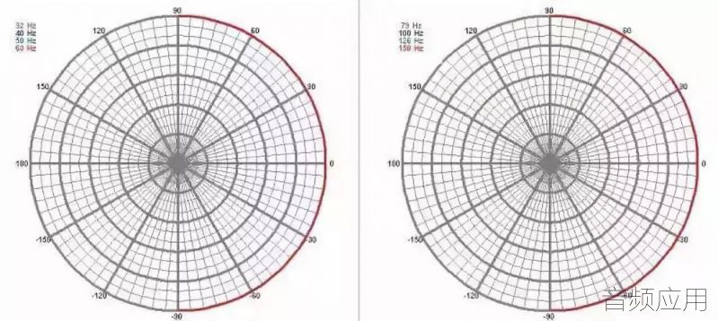

【图1】( [1 M9 F' U7 o8 t  |3 N2 b- S
图1是一只吊装在8米高处的中高频音箱和一只摆放在地面上的超低音音箱,在80至125Hz范围位于100Hz分频点附近的垂直极坐标图。
+ m. H8 v5 _' P3 m$ o# S我不认为有人会想要这样的极坐标表现!这对听众意味着什么呢?3 U0 e- ~# j& _1 ?

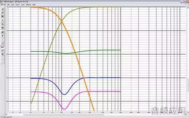

【图2,基础SLM的函数图】
  E8 Y3 a( H5 w+ b/ |在图2中,显示了从20到1000Hz之间,低通和高通滤波器以及在3米(绿线)、30米(蓝线)及60米(粉红线)听众位置处的频率响应。
' S1 b7 a0 M8 A/ g- k, i我们首先注意到的是,在不同听众位置处的频率响应彼此之间有声压级差异。8 D, O0 O$ f. ^+ P$ m% G6 l2 \
其次是在3米听众位置处的频率响应(绿线)上,中高音和超低音之间的声压级差异。(还记得原因吗?)
0 K! f  @$ k0 H: z2 H7 J3 Q0 \然后我们注意到,在100 Hz分频点附近的频率响应异常及其在每个听众位置处的不同。% p1 g4 E! ~# o$ l3 M3 J- }/ _
这是超低音和中高音的校准错误造成的。校准差错越大,响应中的谷值越大。
" J  u9 I, U5 D' R那么我们是否能够用延时来对此做修正?让我们来看看。

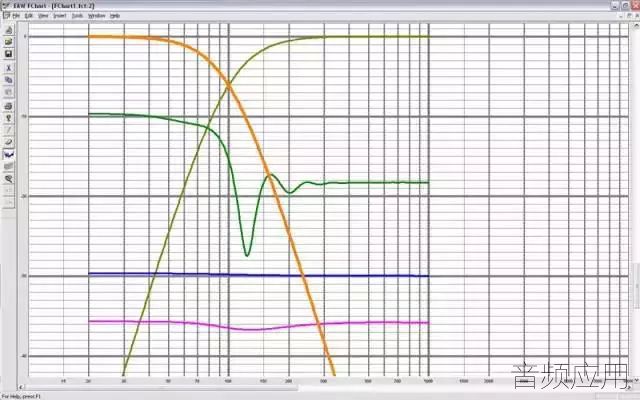

【图3】6 g6 k1 n! ?/ x/ f5 d  M5 N
如果我们增加13ms的延时到超低音音箱(图3),那么通过分频点的响应在3米听众位置处将变得平滑。但是请注意,在30米和60米听众位置处的响应却变得更糟糕了。5 E) Y, o9 O& V7 F. K2 q. `+ ^
好,让我们假设,基于工程师在调音位置(30米远处)听到的声音效果而做出了系统调整。
2 C6 ~0 U, [9 O5 |) v6 e' [3 u, `* u 201911131345060450647.jpg ( |7 M  A" U2 s( t) `
! V) R% _# B/ p, M$ m1 h) k【图4】& ~  L' ]/ ]5 U  r
图4显示的是如此校准后的结果。
: O, b9 a# p% l; @0 @( Y很好,蓝线正是我们所需要的通过分频点的响应结果,但现在看一下在前排听众位置处的响应(绿线)。
0 D0 Y3 {$ E. ~3 J* D: j结论是,这不能同时为所有听众修正物理位置偏移所引起的音效异常。系统可以进行优化,在房间中相对狭小的座位区域实现高质量声音表现,但大多数听众将会获得粉红线和绿线之间的声音效果。" p5 x, i; l4 C! E# s& o( R

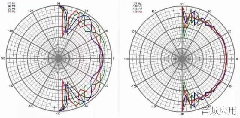

【图5】
8 S' r% x( X0 d3 @6 j: z' j5 R. R2 v/ t3 j3 S2 i1 g/ G! q
【图6】" p8 j: B. a# h
我们将它们安装在8米高的同一个水平面上,位于主扩音箱后方约1.3米。图5显示了在校准之前于三个听众位置处得到的极坐标响应。同时,图6 则显示了在三个听众位置处得到的频率响应。这样看上去已经好多了。
: L( c# W8 R) I( u6 J$ e这些垂直极坐标响应没有像放在地面上的超低音音箱的垂直极坐标响应那样有着巨大的空值,并且在三个听众位置处的频率响应也更加相似。
