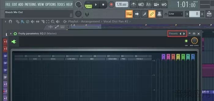

Tip1:使用Fruity Parametric EQ 2预设: w: j: g/ u7 ?
在 Fruity Parametric EQ 2窗口的顶部,我们可以看到预设“Presets”菜单。这个菜单里有一些非常有趣的预设。. Q0 X+ ~  q; @0 G  k3 ?: E* a- q( k4 x
2 [  u# ~5 F) D3 F图片1:FL Studio EQ2效果器频率预设选项
