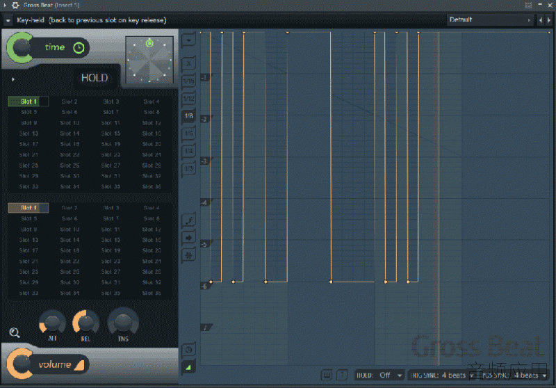

使用Gross Beat加入时间/音高自动化效果
) f; p/ [6 P* J我们现在转到插件的另一半功能,时间和音高自动化——这些效果基本上与转盘的作用相同。Gross Beat可以做相当复杂的功能,所以我先来概述了一些简单的概念,可以让你快速开始制作自己的自动化:
# `: u: b% Z, |4 ~6 c4 Q% \7 Q
" n9 C" Z$ A& V1 t" O: u0 W4 F1.        一条水平线的长度是Gross Beat将播放采样的时间量。
8 q* K# j: |+ {- J2.        线的斜率决定采样的音高变化(水平线具有相同的音高变化)。
' N2 A, B3 P9 b! Y* q$ a* i3.        返回倾斜的深蓝色线条将重新开始播放采样。$ v  d- V5 v1 @  t
4.        12 个半音 = 1 八度, 而1 半音 = 键盘上相邻的两个键的音高变化。; Q, |/ F) e6 p1 ]- A6 T
8887_1569761163_thumb.png $ g, v+ n7 f, J& o
' l. L& ^) @. y! J/ \4 `  Y) q5 s
接下来,我们来看看如何使用这些信息。6 i/ o# c+ i6 `4 y1 V% K

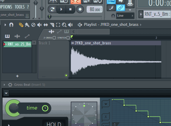

8 m- z( E. P: }) z; e第3步:将采样调整到一小节的长度
1 n' L. v+ h: i  t$ I% n9 D
4 d( V" S7 c/ B: `/ b/ H接下来,找到播放列表中的采样。单击“Slice”工具,将主网格的对齐模式更改为“Snap to Bar”,并切掉采样长度超过一个小节的部分。如果你选择的采样比一个小节要短,你可以将其缩短到二分之一小节并粘贴两个采样,或者四分之一小节并粘贴四个采样,这取决于具体的采样的长度。8 O& ]$ y6 ?8 M& j$ y2 W$ f) D
9702_1569761196_thumb.gif 8 j# L% s( g. `7 _9 [! X9 g2 A* s
3 K3 r! E- B# s* |! u# s1 Q; r  S7 A1 {& T# t1 ^9 I
步骤4:将采样发送到到插入了Gross Beat的Mixer轨道
* ?' y* [) D, @% m: K
; a+ _7 A) I" f3 N4 u8 Y就像我们在本教程前一部分的步骤2中所做的那样,将采样发送到到插入了Gross Beat的Mixer轨道。( y/ u! {9 h1 o5 k- }. ^/ q
. T2 n; [2 I! U8 Q1 {
Step 5: 打开默认的Gross Beat预制
) {/ F1 m% D+ O3 C
' |+ M  p" T/ z( `# c现在打开默认的Gross Beat预制,里面包含了的空白time和volume slots插槽。8 W( O7 J; y- p7 S) x; L+ _9 U% E
4 X( a2 k5 h7 t8 b
第6步:自动化控制时间和音高
, R8 g: s8 _- W, c5 v5 k  [# N- {2 {7 |

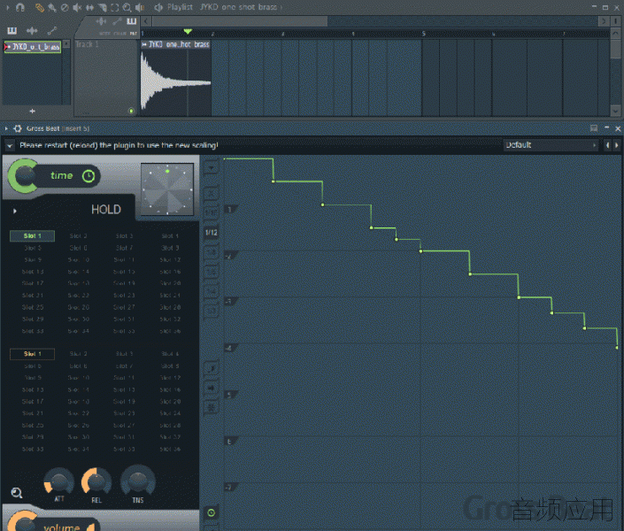

将Gross Beat量化对齐设置为1/12或1/16将使你获得更好的控制,但在某些情况下也许需要使用1/3或1/4。通过右键单击开始添加控制点——我喜欢在第一个slot插槽中开始简单的操作,然后将其复制到第二个slot插槽中进行一些改动。你可以重复此过程,直到你有一些逐渐复杂time slot预设。
/ S" d7 V/ S- @
# C7 _1 c/ m8 E, h5 c 6199_1569761224_thumb.gif
6 {' |9 b; r4 N8 I: v3 }  |/ m5 c 使用“复制”和“粘贴”可以复制slot插槽。 启用step editing后,你可以右键单击并拖动以快速删除控制点。, F% A; I2 \) T) p! w
/ D1 `* v! T& M$ q9 U! v
你可以组合使用“Hold”和“Single”两种曲线模式。如果右键单击某个点,你还可以将该点之前播放的采样的音高向上或向下移动一个半音。下面是我制作的一些预制——请注意,在区间完成播放后,所有线条都会返回到倾斜的蓝线。
8 f' t6 d3 ~: @1 m9 _ 8303_1569761298_thumb.gif ! o6 H$ {0 ~4 A- ~
( g' G  z; Q/ C8 [在time slot中滚动滑轮,我们可以看到控制播放列表中选择了哪一个的自动化clip。, J3 l/ v1 {( ?/ t+ [  I
9 z- _$ I0 l5 d( u
我最终得到了10个不同的slot插槽并创建了一个自动化控制来自动选择播放哪个插槽。只需右键单击一个插槽,然后单击“Create automation clip” ——自动化clip的高度控制当前选择的slot插槽。听起来像是这样的:GB04.mp39 h- h2 X6 W+ t  m
