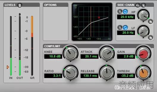

1、这些钮子都是干啥的?
注意:上图展示的是 Pro Tools 中自带的压缩器插件,不同的压缩器有不用的操作界面和不同的功能,下面的提示适用于大多数的压缩器,包括硬件和软件。
THRESH 阈值(临界电平):
这个参数决定了压缩器在信号输入电平达到多少时开始进行压缩工作。你可以把它想象成一个开关装置,当信号输入电平达到阈值后信号才会被压缩,一旦输入电平降到阈值以下,压缩将会停止。
RATIO 压缩比:
压缩比决定了当输入电平越过阈值开始进行压缩工作时,对输入电平施加多大程度的压缩。这个比例表示的是输入电平与输出电平之间的比例。我们以 2:1 的压缩比举例,这时压缩比表示的是将超过阈值的每 2dB 的信号输入电平压缩至 1dB 的输出电平。
ATTACK 启动时间:
启动时间决定在输入电平超过阈值后,压缩器接收到压缩指令到作出压缩动作所用的时间。这个时间通常非常短,一般的压缩器会使用毫秒(ms)来计算。启动时间其实决定了一个声音初始的动态也就是我们常说的“音头”被压缩多少。
RELEASE 释放时间:
与启动时间类似,释放时间决定在信号输入电平低于阈值后压缩器从压缩状态到停止压缩所用的时间。注意过短的释放时间会造成声音的“喘息”效应。如果过长的释放时间,压缩时间过长同样会造极不自然的声音效果。
GAIN 压缩补偿增益:
由于压缩本质上用对输入电平的控制降低了音频的输出电平,所以在压缩发生之后,音轨整体的音量也会降低。所以要使用压缩补偿增益来恢复一点音轨整体的信号电平。
输入电平表/输出电平表/增益衰减表:
很多人会对你说干录音混音你的耳朵一定要可以听到细微的差别,而这些电平表可以给你工作更好的视觉反馈,达到事半功倍的效果。在很多运用很少量的压缩时,增益衰减表会让你直观的观察到当前压缩强度。现在很多音频工作站也在混音推子界面的电平表上加入了增益衰减表,当你有压缩插件挂在轨道时,你可以直观的看见增益衰减量。
