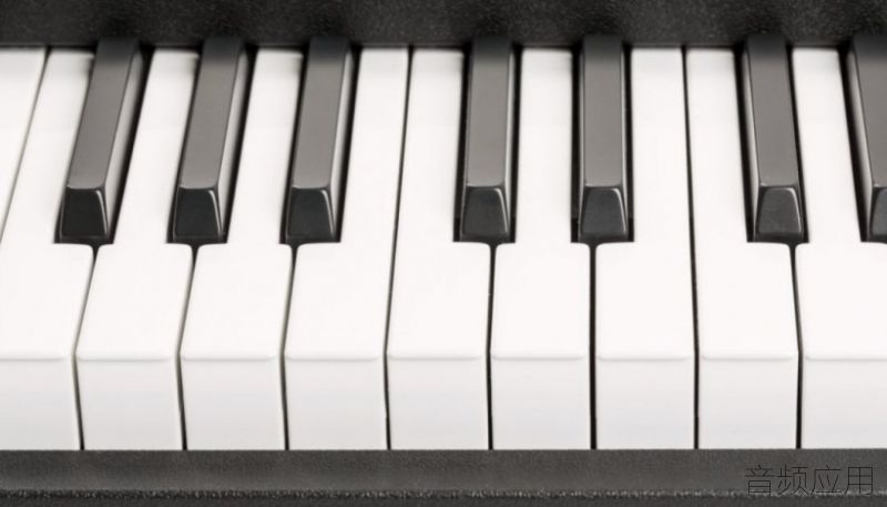

Numa Compact 2x采用Fatar TP/9 PIANO键盘,这是一款轻巧的88键盘,带有触后功能。Numa Compact 2x名称中有“compact”属性,只有在不使用全配重的情况下才能实现7kg的重量。
TP/9钢琴键盘有粗糙的黑键表面,增加了摩擦力。Numa Compact 2x让我感觉这款键盘上充满了动感,没有任何咔哒声,键噪控制相当出色十分安静。我之前写过一篇关于它手感的文章,详情可以回顾:Studiologic Numa Compact 2评测:半配重键噪对比和静音弹奏演示
关于Fatar TP/9这个键床,还有一个76键版本用在Roland A-33上,它于1996年上市。比较两个键盘,我想说Numa Compact 2x的全新键盘力度更硬更重一点,可能是Fatar改变了弹簧的硬度。
