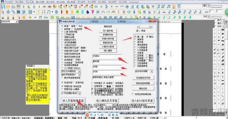

方法/步骤1:
打开软件设置基本选项
曲谱类别,声部数,曲名等选择好后进入制谱页面。
