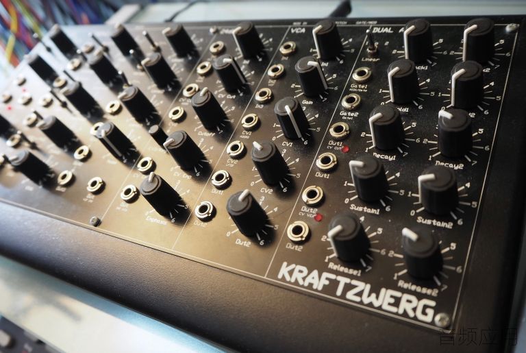

我非常喜欢MFB Kraftzwerg上的LFO,因为它们具有如此广泛的速率,但也因为它们是相互调制的。这为复杂的演化结果提供了一些易于实现的交叉调制。在这个简短的第一次演示中,我只是简单地表明,如果低频振荡器(LFO)具有足够快的速率,它将变得可听见。
