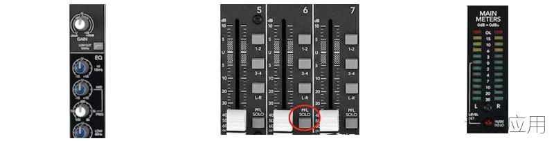

增益调节(GAIN)
当音轨已经插入了信号输入插孔,一步骤开启衰减前监听按键以及信号显示表( Signal Meters)
从左到右,图片分别为增益调节(Gain)、衰减前监听(PLF = Pre-FadeListen)、信号显示表( Signal Meters)
来检查输入信号的强度,然后开始转动增益调节(Gain)直到信号到达安全的位置,安全的位置就是信号显示表的3分之2,就是0db 以上,当然信号越大越好,但通常本编都会给予一点保留空间,因为乐器或人声会随着歌曲的层次而把音量提高,如果在歌曲前段信号已经到达4分之3,那在副歌或第二副歌时,乐者音量加大,那信号就会爆表(信号到达红色地区)而现场喇叭就会出现爆声或破声,然而在基本的调音台通常都不会有内装压缩器(Compressor),所以都不能设下门槛(Thereshold) 来控制其音轨的乐器或人声的信号。如果信号在还没转动增益调节前就已经超过信号显示表的一半(-2db 或 0db),那就不用转动增益调节,但如果还没转动前就到达4分之3,那你就需要用定值衰减(PAD)来把信号给减弱,通常使用定值衰减后信号会很弱,所以我们就开始调制增益调节到达安全位置,不然就会出现之前所说爆声的情况。
