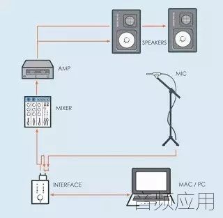

接下来简单的介绍使用Smaart测量声音前需要准备的硬设备:
1.测试麦克风
2.2in/2out以上的录音接口
3.小Mixer(非必要,也可直接从录音接口接线)
4.扩大机(非必要,主动式监听喇叭无需扩大机)
5.监听喇叭
Smaart声音讯号比对图
这个测量的流程,首先是透过Smaart送出一个Pink Noise讯号(注一),由Output 1直接回送至Input 1当做对照组,一般在理想状态,这个讯号应该会在完全没有改变的情况下送回Smaart。接着,我们将同样的Pink Noise由Out put2送至被测试的监听喇叭,将测试麦克风架设于自己平时工作时习惯坐的位置,再从Input 2录下喇叭的声音,这次录下的讯号就会包含你的空间信息,借着和Input1的图型做比对后就可以知道声音被空间改变了多少。
除了测量自己工作的位置之外,也可以把测试麦克风的架设位置往前后左右延伸,进一步比对这些「个性数据」找出房间的空间性格。藉由这些信息,就能让我们更有效的调整房间内器材的摆设,用以减少空间所造成的声音问题。
