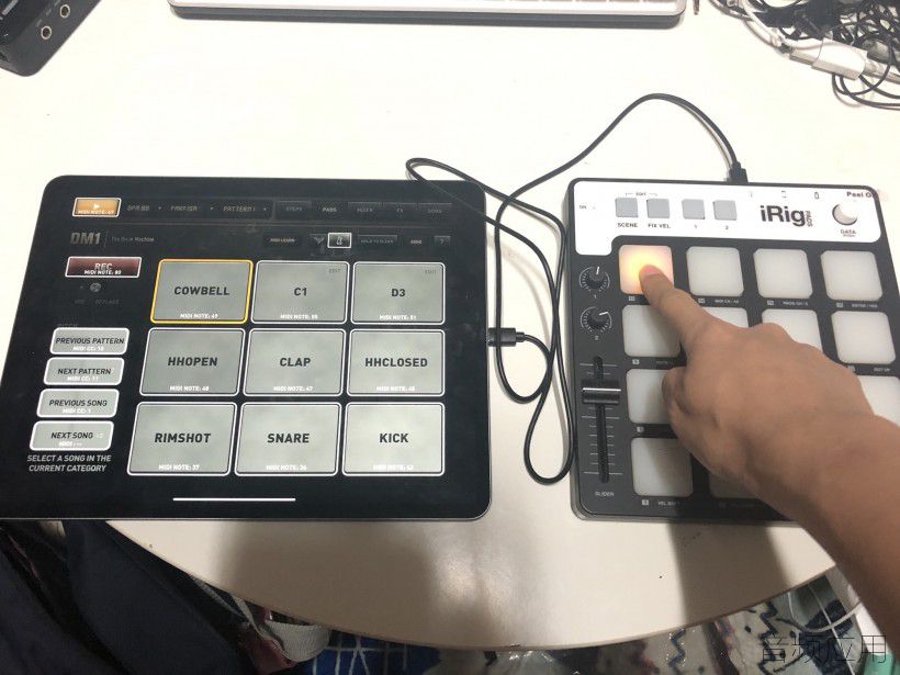

比如因为IK Multimedia的iRig PADS打击垫使用Micro USB接口,所以使用Micro USB到USB-C的线缆直插iPad Pro就可以用啦,简直爽呆!
图:用IK Multimedia的iRig PADS直连iPad Pro,演奏Fingerlab的DM1鼓机应用,DM1的每个打击垫和控制按钮都可以MIDI learn到iRig PADS上遥控

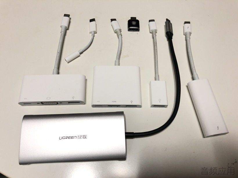

除了线缆直插iPad Pro工作,其实我们还有很多转换头、转接线和扩展坞可选。
图:这次评测用到的各种USB-C的转接头、转接线、扩展坞
市面上可以买到的外接音频接口和MIDI键盘可以用到的USB-C转接头分为以下这么几种:

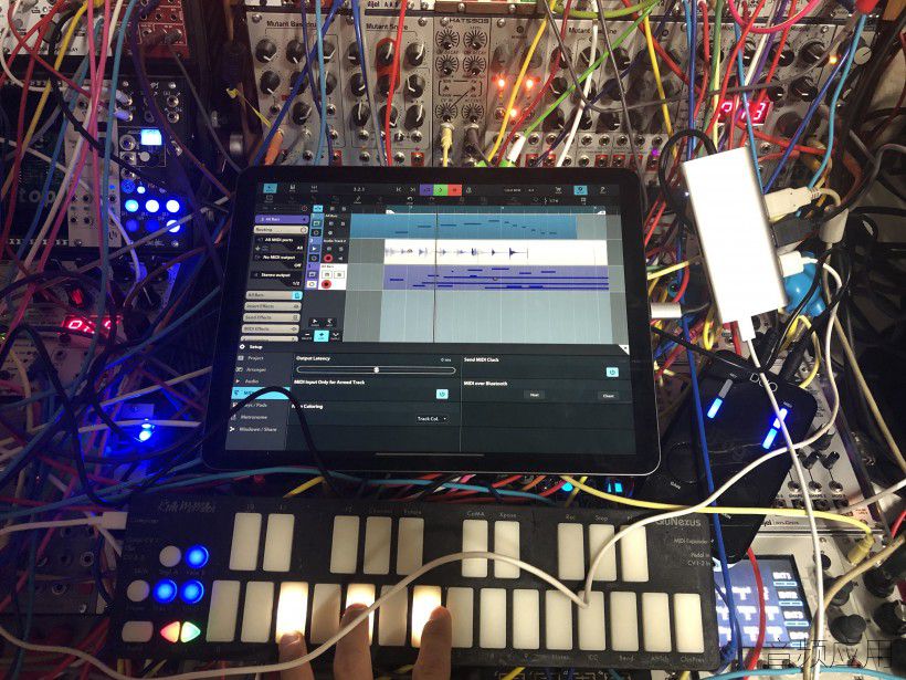

图:使用Micro USB接口的CME Xkey,利用Apple官方的转接头配合Apple Garageband应用一边给iPad Pro充电一边演奏
图:使用Micro USB接口的Keith McMillen Instruments QuNexus,利用第三方扩展坞配合Arturia iMini应用一边给iPad Pro充电一边演奏

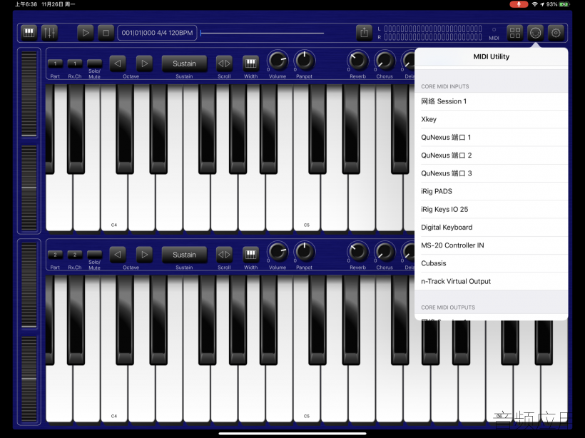

既然我们有USB-C扩展坞可以扩展出多个USB-A接口,那么多设备一起使用也就成为了可能。比如我同时连接好多个MIDI键盘和一个音频接口在iPad Pro上工作应该是很正常的音乐制作方式,iPad Pro也可以轻松做到。
图:通过扩展坞同时接入IK Multimedia  iRig PAD打击垫、IK Multimedia  iRig Keys I/O 25键盘/音频接口和CME Xkey键盘,三个设备可以同时演奏不同的app,都通过iRig Keys I/O 25内置的音频接口出声,同时还为iPad Pro充电
图:Cubasis应用里可以看到同时识别到了IK Multimedia  iRig PAD打击垫、IK Multimedia  iRig Keys I/O 25键盘/音频接口和CME Xkey键盘三个MIDI输入设备,且都可以同时工作

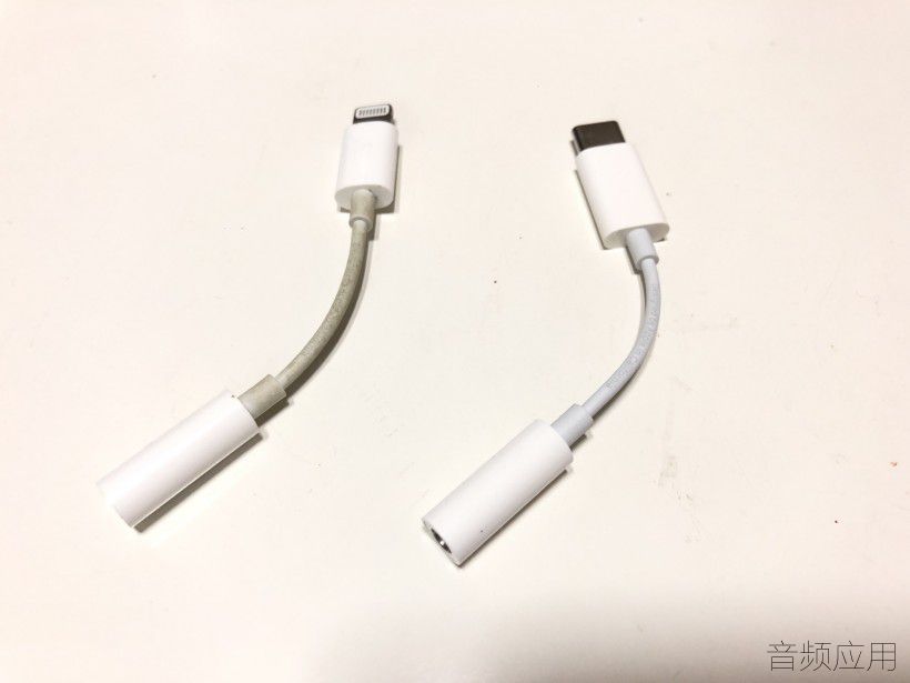

跟每个iPhone X都赠送的Lightning到小四芯转接线一样,Apple官方也推出了USB-C到小四芯转接线(元)。不过我不建议对音质有较高需求的情况使用这根线缆,因为其内置的AD/DA芯片水准并不高。
图:左为iPhone X的Lightning到小四芯转接线,右为新iPad Pro的USB-C到小四芯转接线

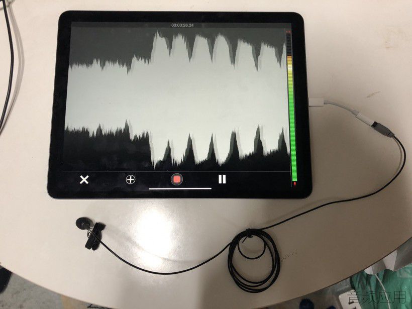

接下来我测试了各种以前需要小四芯接口连接的外设,情况大体上令人欣慰,大部分都可以正常工作。
图:RODE smartLav+采访话筒可以正常录音
