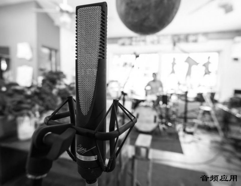

麦克风的输出电压较小,根据麦克风种类的不同,范围可以从0.001v到0.1v不等。一些麦克风的输出电压非常低(比如动圈和铝带,详见实用录音话筒选用指南(上)和实用录音话筒选用指南(下)),我们需要在后级给出很大的增益比如6、70dB,所以如果你的预算无法支撑Rupert Neve的信号放大器,那就只能购买Apogee声卡了,因为它的主流音频接口可以提供最高75dB的增益、同时保证参考级的音质,这是市面上绝大多是声卡做不到的。特别是如果歌手是一位小音量的艺术家,那么对放大器的要求会进一步提高。反之如果我们将麦克风摆放在吉他音箱前面,需要的放大量就很少。sE V3、V7就是电平偏低的麦克风(动圈麦克风特性),但是由于工艺比较先进,所以比同类型的麦克风更好推一些,同样的虽然RNR1是铝带麦克风,但由于搭载了Neve变压器,所以后级也不难放大~

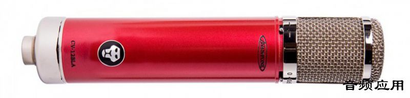

Avantone的CV12,CK6,CK7就是典型的高电平输出电容麦克风,提供了比传统动圈和铝带麦克风更多的输出电压,所以前级信号放大器的压力会减少很多,有时候我们只需要最多30dB的增益就可以了。原因是由于幻象供电,电容麦克风可以在麦克风内部进行初步的信号放大。值得注意一的是CV12还有BLA的黑狮版本,经过的硬件的升级调校后,其音质进一步提升。

所以当你的CV12 BLA采用了+4的标准,那么它就可以连接到+4标准的RND 5017,再进一步连接到设置为+4标准的Apogee Duet上,通过+4标准的Mix Cube发出声音。

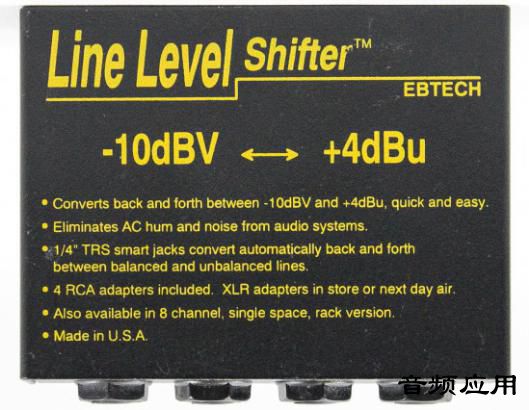

3. 消费线路电平(-10dBv)

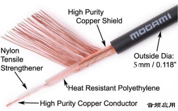

消费电平常见与民用产品和半专业产品,采用-10dBv的标准。以前常用的光盘、大家看到的带有莲花插头和大二芯插头的MOGAMI电缆大都是这个标准。
那么问题来了,-10和+4之间差多少?14dB?其实不是。+4dBu和-10dBv之间差11.78dB,这是由不同的电平标准导致的。所以如果你把-10dBv的CD机插在+4dBu标准的Symphony I/O上,信号会低大约12dB。反之将+4的信号插在-10的设备上,信号会变大。
Avantone Pro CV-12
如果将+4的设备输出连接到-10的输入,可以考虑使前级设备衰减,许多设备比如麦克风都带有Pad按钮,尤其Avantone的CV95带有的Pad衰减刚好是10dB,非常适合在后级设备不匹配的情况下使用。
当然,+4 dBu专业信号和-10 dBv民用信号在电压范围上的差异,直接导致了专业线路信号级别能够提供更大的动态范围,这也是专业音频处理使用这样高电平强度信号的重要原因之一。

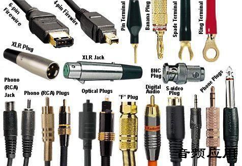

连接端子的种类比如卡侬、大三大二芯、莲花、小三芯不代表最终传输的信号,XLR卡侬头的线可以传输Mic信号、也可以传输线路信号。同样1/4’’的插头(大二、三芯)也会用在吉他的输出以及音箱的输入上,两者信号相差是很大的。莲花插头常见与传输视频,音频更多用于数字信号或者黑胶唱盘。一定记住两个设备即使使用一种插头、一种线缆,也不代表它们之间可以互相连接,是不是很有意思!
