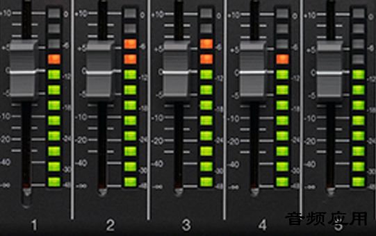

每个通道都配备了独立的电平表,但这种LED二极管式的电平表其显示精度则不尽人意。
个人认为还是指针式的表头读数最精细,虽然LED二极管对于信号的瞬态反应不错,但显示精度取决于二极管的数量,即使精度较高的LED电平表也无法反映细微的电平变化,但这是设备发展趋势,因为在同等造价上还没有什么方式可以取代LED电平表。
