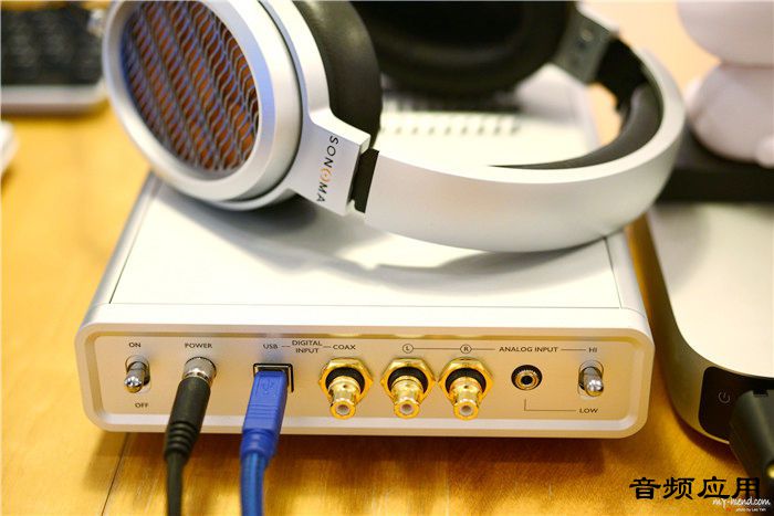

" L/ v1 B% [% f9 EM1耳放+DAC,左方为Digital、Analog数字模拟输入的切换杆,中间为大型音量旋钮,最右边为耳机输出接口,整体重2.45Kg。 ( ]6 @8 z5 [0 C5 ^' b* ?
' d$ v& V% G! T+ \ 00_sonomaM1_15.jpg 0 ~9 s3 ?3 r$ n% ]
326
160
326
 楼主| 发表于 2017-10-26 09:25:08 | 显示全部楼层
数字输入有USB与RCA同轴,模拟输入有 RCA一组、3.5mm一组,模拟输入可选择High or Low,对应不同的讯源输出能力。$ ^) ]& F. r/ K  g2 K
6 V: [+ v. ^' m' U/ M底部有4个避震角垫,也是从这将M1打开看看内部线路。5 M+ o  M, H! \! _% M
, n, @8 T) ?. p! _( e动差单端的A类放大线路
" {4 Q# x$ Z9 T4 r3 X; lNelson Pass曾说过,只有单端A类的线路是自然重播音乐的唯一选择,要能驱动HPEL静电单元,还需要高电压的放大器,M1的耳放正是使用单端动差晶体A类的放大设计,其失真非常低、频宽非常宽,能与HPEL单元完全搭配,高偏压的运作使其线性特性很好,其最大的驱动强度为145 V (rms) ,偏压高达1350 V DC,为了具有良好的隔离,放大器是完全屏蔽,本体为全铝CNC所打造(6063 aluminum)。也因为是 A类运作,评测时发现M1的运作温度不低,本体也因此有设计许多散热装置。

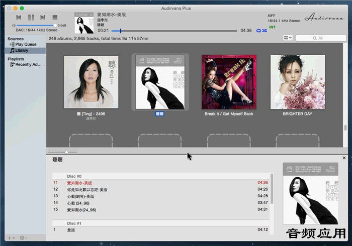

要Bit Perfect播放,个人非常喜欢Audirvana这套播放软体,可看出其显示最高384kHz与DSD128。
/ w+ Z4 s5 z6 D/ c3 S' W) U 00_sonomaM1_24.jpg . Z& c0 n$ Z) L2 J
