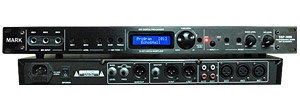

DSP-3000 卡拉OK数码前级效果器-MARK玛克音响
名称:
型号:
功能:        卡拉OK数码前级效果器
DSP-3000
为了达到专业级的演唱效果,本机采用了DSP芯片(数字信号处理器)做卡拉回声和混响处理, 通过虚拟的声学算法,产生的回声比一般的卡拉OK前级的回声效果更加清澈自然,加上叠加了专业的REV混响效果产生的空间感, 使演唱更加轻松自然。
>>点击进入
DSP5500 5.1声道数码前级效果器-MARK玛克音
名称:
型号:
功能:        5.1声道数码前级效果器
DSP5500
自带3段啸叫反馈控制;红外线遥控控制;电脑界面操作;麦克风采用数字15段EQ音调控制;各模式参数具备开机记忆功能;电脑RS232多功能控制端口,S端子线路遥控接口,5路麦克风输入,面板3路,后板2路, 超低音电子分频功能、6通道独立输出,每个通道独立调节…
