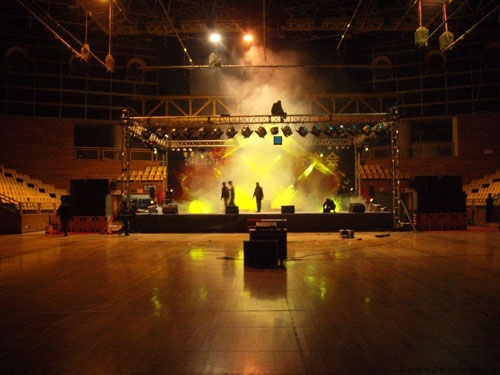

专业用于舞台演出的音响设备统称为舞台音响,舞台音响是演出器材的一个重要分支。
  专业舞台音响器材包括:监听调音台、功放调音台、便携式调音台、功率放大器、动圈话筒、电容话筒;无线话筒、音箱、监听音箱、功放音箱、超低音箱、均衡器、混响器;效果器、延时器、压缩器、限幅器、分音器、噪声门、激光唱机、录音卡座、影碟机、投影机、变调器、点歌器、耳机等众多设备。
舞台音响是演出器材的一个重要分支
  调音师是负责演出舞台上所有音响器材的专业人员。首先需要把所有的音源集中到调音台,再把它们分成各个副路、编组、调校,然后将总路输出音讯经总音响均衡送到功放及音箱发出声音,以使其与该场地的音响特性相适应。调音师需要知道每一个环节的音乐特性、最容易反馈的频率及场地的共鸣点,才能控制每首歌曲的音量,并对它们作均衡处理。此外还要会用效果器改良不用的人声、乐器声并熟悉每一件器材的功能与限制,不使之出现失真及其它不良效果。对于所选用的器材要保证其质量与可靠性,事先要对可能出现的故障做好准备,及时采取有效的补救方法。有时需要在演出前几小时完成准备工作,虽然时间很紧,但为了保险起见每条讯号线都要自己亲自接才可放心。
  平均输出功率是指长时间连续工作的功率。峰值功率是指在短时间内承受的最大的功率,它要比额定功率大很多。扩音的输出由功放决定,一定规模的音乐会,就要有一定的功率,标准为每人一瓦。根据音乐会的类型、会场的大小、混响及音箱的数量,功率会有所变化。
