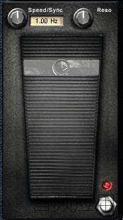

Wah pedal
      哇音效果器。可以制作出哇音的效果。电击效果其界面中左下角的白色金属按钮,上方的红色指示灯将点亮,这是效果器就开始工作了。我们看到效果其中间有一个仿真的踏板,用鼠标点中踏板上下拖动就可以实时改变哇音的程度与速率。外部MIDI键盘上的调制轮同样可以实时控制这个踏板。
      Reso共鸣
      调整这个Reso旋钮可以控制踏板所能控制的哇音效果强度范围。向右旋转增大Reso的量值将增大发声的速率,更高的量将得到更大的哇音效果。
      Speed /Sync 速度/同步
      Speed速度调节旋钮位于这个哇音效果器的左上角。将这个Speed旋钮旋转到最左侧,在Speed/Sync下面的黄色显示窗中将显示Pedal(踏板),此时哇音的速率将由踏板的动作来控制。向右旋转逐渐增大Speed量值,哇音的速率将作用于不同的频带。旋转到最右侧将使用自动哇音,这样哇音的速率将根据输入的MIDI信息自动添加哇音效果。点击Speed/Sync下面黄色显示窗会出现一个菜单,在菜单中列出了常用的速率方式,你可以直接选择使用。
