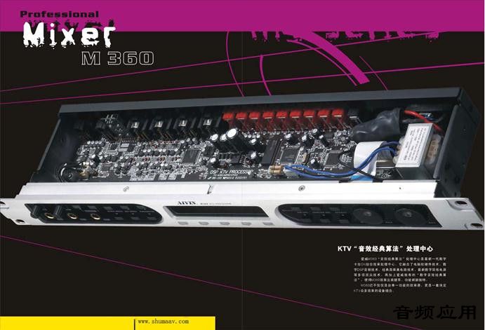

1)系统选用1台卡拉OK前级设备,它具有5路话筒输入、2路音频输入、无视频输入,此外还具有20个用户效果模式、5级变调、反馈抑制、话筒激励、超低音箱分频点可调,三段参量均衡,左、中、右、左、右环绕、超低音输出,主通道七段参量均衡,有高通滤波,中置、环绕通道三段参量均衡,有高通滤波,话筒通道七段参量均衡,有高通滤波,房间均衡器有15段参量均衡,中置效果声、音乐声比例可调,可通过开、关话筒控制超低音音量大小。
