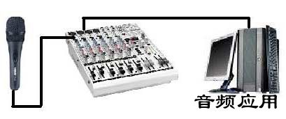

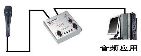

; M3 ]* P, a1 G6 t我们先来看看使用动圈话筒时和电脑的连接方法。一般我们按照话筒----》话放-----》声卡或者话筒---》话放-----》调音台-----》声卡的顺序来连接。(如图)8 f/ M6 V* C6 K
* f- A# t0 c$ D' m) g3 J6 [简单的动圈话筒与电脑连接方法:/ D" F" b6 a! R7 e1 |2 \" x  k  ~

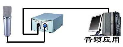

& O/ e2 D1 L8 M  g% P9 f6 L再来说说电容话筒的连接方法,基本方法和动圈一样,不过电容话筒多了一个48V幻象电源供电器,(如果用有话放或带幻象电源台子的就不需要)基本连接方法如图:4 H/ f/ J' H& \9 A
& r7 A- J% l9 l0 q8 H  @+ A3 B) V
2 E& x0 b: k8 d
37491909_5.jpg ! p& w* [( j3 w/ ~6 n! K$ x" W
基本连接方法

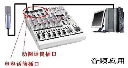

0 }2 M- i  T5 f: n# j5 c0 @容话筒和调音台使用的连接方法。注意:电容话筒和调音台连接的时候一定要插台子上的48V电源供电的黑色话筒插口,不能插动圈使用的大三芯输入口:(如图)% j$ ^' k& D, b- y0 A' [2 y
6 K# k8 ?2 w1 i
37491909_6.jpg ; z5 |8 n$ z1 D% }+ Z( R: T
+ Q: G7 K/ K( o+ J3 C  |/ D电容话筒和调音台使用的连接方法

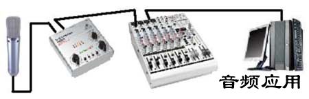

2 r- T: C1 e. I: G最后是电容话筒的优秀配置连接方法:(如图)- A. k  f6 u" ?" m
9 K9 g* I2 N$ i6 M# H
) F; w1 n8 Q$ K5 V1 q4 n$ `( w, ^0 a
电容话筒和调音台使用的连接方法5 t5 c+ |# l* H2 ^: U
