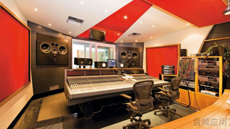

录音棚攻略:如何优化音乐工作室监听环境?
混响时间与吸音处理
监听环境和监听设备同样重要。当我们在工作室中听音乐时,房间中的天花板、墙壁、地板、家具等各种物体表面均会影响声波能量。声音会因具体环境受到物体表面和空气分子摩擦力的影响,产生不同程度的衰减。这个衰减的程度可以用混响时间来表示。混响时间也可称作“T60”,指的是室内声场达到稳定后,令声源停止发声,自此刻起至声能密度衰变60dB所用的时间。混响时间不同,声音的感觉,或者说监听的质量也不同:混响时间过短,声音发干,枯燥无味,不够自然;混响时间过长,又会使声音含混不清;合适时声音圆润动听。
所以,你需要通过一些手段来控制房间的混响时间。在专业的录音棚里,监听声音的房间往往与录音的房间相连,通过装有玻璃窗的墙面隔开。而我们自己的小工作室呢?假设是下图这样的构造:出于隔音考虑,你最好选择一个没有窗户的房间(如何给房间隔音?点击这里了解更多)。而墙面和房间四角的吸声材料就是优化混响时间的主要手段。
EQ Acoustics
那么为何要这样布置呢?因为低频和高频在吸声处理上有所差别:低频有个棘手的特点--无指向性,也就是说它是从监听音箱向四周发散的,所以我们不仅要对音箱前方进行吸声处理,在监听音箱后方也要吸声,这样才能保证得到更好的低频监听。正如上图左侧所示,监听音箱后方有吸声材料;高频则是有指向性的,所以只要用吸声材料在其反射点做吸声处理即可。图中为我们展示的实例是将房间后方(图片右侧)的墙面整个贴上小块儿的吸声材料。你也可以只在吸声点吸音。如何操作呢?你坐在椅子上,背对监听音箱,请一位朋友拿着镜子贴在后方墙壁移动,当你从镜子中看到监听音箱时,镜子所在的地方就是反射点。
除了对不同频段的声音进行区别吸声之外,声音特别容易在物体边缘反射,所以房间的四个角也进行了吸声处理。至于吸声材料,你可以在市面上购置Owens、Guilford of Maine此类可靠品牌的隔音产品。
总而言之,控制室内的混响时间要尽量短,一般在0.25-0.40之间。你可以通过上网搜寻声学模拟软件来算算你那未经吸音处理的工作室的混响时间是多少,计算结果会让你迫切开始着手于吸音处理。
关于位置
仔细观察上图,除了吸音材料外,图上还有两种不同颜色的虚线,它分别代表了优化监听环境中不可忽视的两个位置关系:监听音箱与监听者的位置、房间中的“死点”位置。
粉色虚线指的是监听者、左监听音箱、右监听音箱要成正三角形布置。监听音箱不要紧挨墙面放置,监听者也不要坐在房间正中。看到图中的两条白色虚线了吗?不要在其交叉点监听。除此之外注意尽量保证对称,以房间的中轴线为参照放置所有物品。
