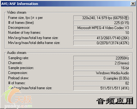

  3、通过“File”菜单下的“File Information”查看 ASF 文件的相关信息,主要是视频流信息和声频流信息,在视频流信息中包括分辨率(如图4)。
查看ASF文件的相关信息

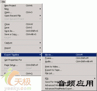

  3、在“File”菜单里面选择“Export Timeline”,再选择“Movie”导出 MPG(如图9) 。

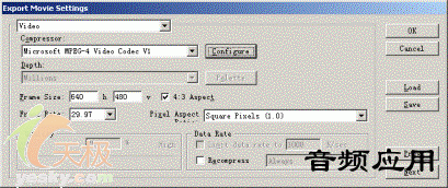

  按一下“Settings”后,在其中的出现的对话框选中 Video这项。这里要注意的是要把刚才在上面看到的 mov 文件属性里面的那个frame rate和现在这里选的参数大小一一对应起来(如图10)。
按一下“Settings”
  4、可以根据自己的需要适当的修改相关参数。如果您觉得自己的某些参数配置对图像质量和大小有很大的帮助,建议您保存这些参数。检查无误,注意填写完整的格式名,如1.mpg,最后按下“保存”按钮!慢慢等待就可以了(如图11)。
可以根据自己的需要适当的修改相关参数

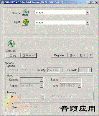

  1、将DVD格式转成VCD格式通常需要多个软件配合工作,我们可以选择Dup-Dvd,最新版本V2.2.0。先将DVD影片放入DVD光驱中,启动软件。如果你的机器同时装有DVD-ROM和刻录机,软件会自动将DVD-ROM作为源盘,将刻录机作为目的盘。即使没有刻录机,它也可将DVD转成BIN格式的光盘映像文件或AVI、MPG文件(如图13)。
将DVD格式转为VCD格式
  点击“Option”按钮,展开选项设置,在“通用”栏中设置转换的类型,是VCD还是SVCD得看你的需要。质量不妨选择为高,当然转换所花的时间也要长一些。“格式”就是制式,选择PAL,这样更适用于中国的电视机。“视频”栏的“字幕”和“声音”当然得选“Chinese”。在没有刻录机的情况下可在“目的”后的下拉列表中选择“Image”,会弹出一个对话框,你可设置文件保存的位置及文件名。如果在文件名后加上BIN、MPG、AVI的扩展名,则会将文件保存为你所设定的类型。“视角”部分设置不同的屏幕长宽比。“烧录”部分可设置刻录机的刻录速度。如果你用的是COMBO,可先将DVD转成BIN映像文件,再选择源盘为Image,找到生成的映像文件,将它刻录到CDR中去。
