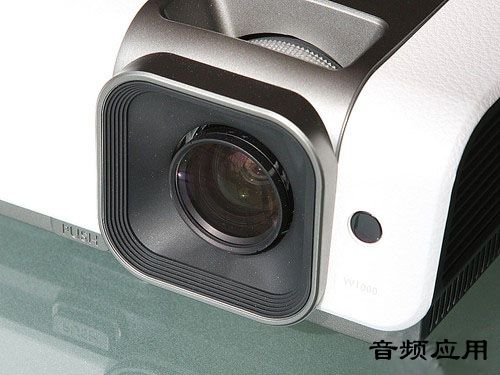

5.投影机突然关机
投影机在工作过程有时会出现突然关机的现象,通常主要有两种原因:一是用户在操作时可能不小心切断了投影机的电源,这时用户可以先检查一下是不是人为因素导致投影机的关机,如不是,就一定是投影机本身发生了问题。大多数情况下,这种现象多半很有可能是热保护引起的。在一些高档投影机中,为了延长其寿命,常会设计一种自我热保护功能,一旦投影机工作时其内部有太大热量产生时,投影机就会处于立即自动关闭的保护状态下,而在这个状态下,投影机对任何外界的输入控制是不作任何应答的,因此出现这种;隋况时,用户不必担心投影机会突然损坏。如要恢复,用户可在投影机自动关机大约半小时后,再按照普通的开机顺序来打开投影机,让投影机正常工作。
