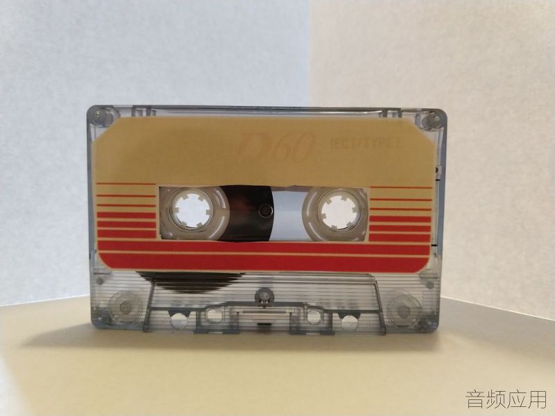

如何使用现代技术录制录音带
步骤1:在开始之前获取信息和材料
1。查找盒式磁带的总播放时间
2。查找音乐或音频的总播放时间以匹配盒式磁带总播放时间
3。识别音乐文件类型(建议使用MP3)
4。选择一个RCA音频输出选项:
-Homebrew Hacked Wii:
由于说服个人偏好;然而,非技术/wii参与社区并未广泛使用。
-DVD/Blu-Ray播放器:
许多现代DVD/蓝光播放器仍有RCA输出选项,而许多不支持。要使设备兼容,它必须具有USB输入和RCA输出。如果您的设备可以通过USB播放音频并使用RCA输出连接到电视,那么您就可以开始使用了。如果没有,请不要担心,还有更多的选择。
-CD播放器:
有许多旧的大型CD播放器具有RCA输出。但是,如果您使用此方法,则需要将您的mp3刻录到CD,这可能需要过多的工作。
-RCB to Aux
您可以购买RCB到Aux和使用手机甚至计算机作为输入来录制盒式磁带。您可以从亚马逊购买其中一种;但是,如果不使用一个,我不知道音质有多好。
第2步:获取和整理您的音乐
1。在计算机上,为音乐创建两个文件夹
2。从您的个人图书馆获取音乐mp3并将其复制或放入文件夹
重要提示:再次确保音频的运行时间不超过磁带的播放时间。一分钟缓冲区的良好规则将确保不会切断音乐。
3。重命名mp3文件,将数字作为第一个数字按照记录顺序整理音乐
注意:
要添加复古吸引力,请记录语音提示:“这是第1面(或A)的结尾。(磁带名称)继续在此磁带的第2侧”(您可以获得更多创意或添加背景音乐)
4。将USB插入计算机并将两个文件夹放入USB设备中
步骤3:设置录制平台
1。获取您的盒式磁带,录音机,RCA输出设备,USB和RCA电缆
2。在录音机的背面,将来自Wii或其他设备的RCA音频输出插入录音机系统的输入
3。将录音机的输出插入电视或其他RCA系统的输入端
4。将RCA设备的视频输出插入电视
5。 (对于Homebrew Wii)。将USB插入Wii中的右侧USB插槽(使用下面的烤架作为参考)
6。打开所有设备
注意:Legodano在设置录像带和录制时更加深入。
步骤4 :(对于Homebrew Wii)将WiiMC安装到Homebrew Channel并打开WiiMC
1。将WiiMC添加到自制软件库
注意:我假设如果你在你的wii上安装了Homebrew,你有将脚本和应用程序添加到设备的知识。但是,如果您不熟悉此过程,请查看此资源以将应用程序添加到Homebrew。
第5步:开始录制
录制前的注意事项:
如果录像带上有录像带,只需从头开始录制录像带,点击录制按钮,然后等待录像带运行完成即可清除录像带

步骤:
1。通过播放其中一个录音来测试输入声级。水平可以达到,但不应填充盒式录音机仪表的红色部分。向下转动录音电平旋钮以补偿大声输入。
2。确保磁带位于正确的一侧并重新启动。
3。按录音机上的录制按钮FIRST,立即在RCA设备上选择/播放音乐,确保没有长时间的暂停。
4。音频结束后,停止录音机。
- 可选:记下曲目列表的磁带计数器编号
5。重复步骤3-6,直到记录完所有曲目。
注意:在记录盒式录像带时,Legodano更深入。
步骤6:播放
从录音带中回放和播放音频以确保所有音频都能正确录制。
第7步:跟踪列表和美学
1。使用书面磁带计数器编号或每首歌曲的实际长度(在每首歌曲录制之间暂停几秒钟,以便在录制的录音带之间暂停)以在录像带上创建曲目列表
2。在线打印磁带封面
步骤8:卡在你的老式盒式磁带上
您的新老式盒式磁带已准备就绪!
