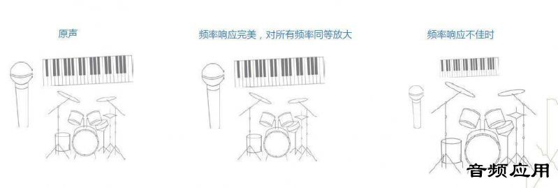

[2]频率响应
音乐由丰富的从低到高不同频率组成。频率响应即系统对不同频率的响应能力。我们常说的高音刺耳,低音轰头,乐声喧宾夺主等就是频率响应不佳的表现。频率响应是影响音色、均衡度和层次感的重要因素。不管再昂贵的耳机或者音箱,都无法做到频率响应完美,即对所有频率同等放大,频响曲线平直。
