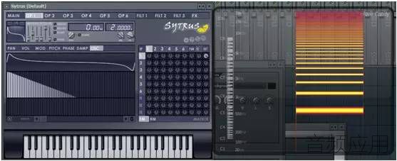

1)根音(基波),谐波
如图锯齿波,其组成就是由很多正弦波按照一定的相位进行合波,根音便是振幅最大的那个正弦波,谐波是根音在频率上整数倍(或者是比较整数倍的)的波。
用途:FM调频类合成器塑波如图:
谐波模块如图:

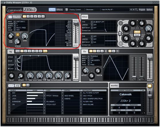

Z3TA plus2,逆天的6波,超级强大
波形发声器可以选择发生波形,如锯齿波,三角波,方波,正弦波等,还有的发声器可发生噪声。有些发声器波形选择可以进行相位偏移。
波形发声器附带波形所需要的参数,如调整八度用的音高pitch旋钮(或者叫CRS),调整强度的vol或者amt,调整声像的pan,调整抖动颤音的tremolo。
在扭音色的时候,可以让发声器之间相互失谐几音分,相位之间也可以进行偏移,这样一来可以避免动态波形的增益,还可以从音高上稍微有区分,听起来音色较饱满有厚度。

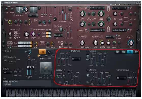

如图harmor的效果器都放在一个起
7.arp琶音模块
