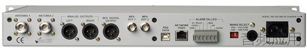

后面板接口:
天线输入:两个50欧姆(N)输入可分配给任何预设电台。
数字信号输出:AES3(XLR)24位立体声输出可根据相应的±75载波频偏,有或无去加重调整音量,范围-30dBFS和0dBFS。输出采样率可设定为32kHz,44.1或48kHz。
模拟信号输出:主动平衡(XLR)位立体声输出可根据相应的±75载波频偏,有或无去加重调整音量,范围-20dBu到+ 18dBu(+ 15.5dBm)。源阻抗为200欧姆。
复合/ MPX输出:两个不平衡(BNC)位立体声输出可根据相应的±75载波频偏,有或无去加重调整音量,独立可调范围1V P-P到6V P-P。源阻抗为75欧姆。
USB接口:提供原始RDS数据以便分析。
网络端口:RJ45接口,接受TCP / IP网络协议,可对AARON 650远程设置和运行监控。
耳机插孔:TRS接口耳机插孔用于收听输出节目以便验证。
