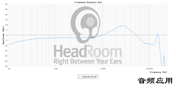

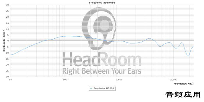

2 N# Y9 E0 w' m8 ]) D3 t% s' l( ^1.频响曲线:(1)任何一副耳机,理论上频响曲线能做成一条直线是最好的,实际上是很难做到三频都非常完美。一般来说只要整个频响曲线顺滑平整,低频、中频 、高频曲线平滑自然地衔接就可以了。(2)频率响应曲线的斜率不超过每倍频程9dB。(3)不同频宽段的频率增益和衰减直接影响到耳机听感,如下图可以看出。: f; J, X. _1 H: G" Z
1 a/ m5 t1 j1 H" R' g 003nC0aUgy6Lq9UOP6R45&690.jpg + P- n' b- b" R5 t2 n4 q

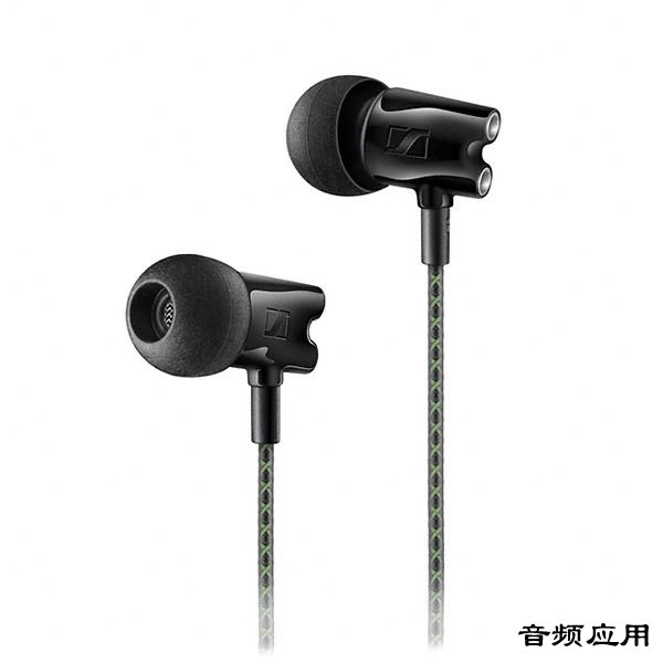

, J5 s: i6 [/ N3.耳机失真:理论上耳机频响曲线能做成一条直线是最好,它代表失真越小。失真越小也高保真度越高,重放声音越接近原来的声音。目前有许多高端耳机的失真非常非常小,如森海 HD650 谐波失真不大于0.05%(94dB),IE800谐波失真不大于0.06%(94dB),比起国标不超过1%来说小了约20倍,素质高的耳机当然价格也不菲。( |# G! u9 A; J' c- D* |
" S3 C4 U8 w/ V0 z/ u6 x 003nC0aUgy6Lqaagyzu00&690.png
* h( B5 U* n5 u5 V 003nC0aUgy6Lqaby3oK6a&690.jpg ( G$ N( G) t5 \5 W' |
