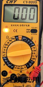

(2) 数字万用表测量短路的方法
       同样把万用表调到欧姆档,接通要测量的回路,分别用万用表的红笔和黑笔测量红(功放接100V)蓝(功放接地或0V)如果有电阻的话说明是通路的,没有电阻,数字无反映,表明是断路的,如果数字很小或为0,那么是短路的。
       由于线路有线损,通常情况下电阻小于5欧姆,就可能短路,我们可以计算一下电阻,如某公共广播系统有10只100欧姆的室外音柱,取其倒数,本条线路应该有10欧姆的电阻值,结果只有5欧姆,判断为短路。
短路排除,采用分段二分之一排查法,在确定本条线路短路后,直接到本条线路的中心位置,从负载处打开,测量线路的两端,电阻接近5欧姆的一端为短路。从本测试点开始,再将短路的一侧的二分之一之处(中间点),打开,测量。好了,最后你会发现,可能是某只音箱坏了,也可能是某位老师,觉得太吵把楼道音箱的线拔掉了,导致线路短路了。到此广播系统的故障故障就轻松的排除了。如果你的问题没有解决,可以致电我公司,我们会为您提供满意的服务。
