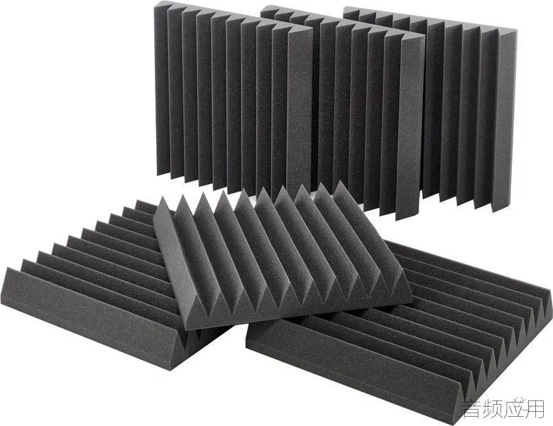

( X5 d0 [9 f8 g3 t$ R. y市售吸音棉一般而言有5公分与10公分两种厚度,5公分的较多。
1 d$ J) b% W" L) L+ [' o! U2 O( B- u5 k9 B
通常越厚它的吸音效果越好。而最常见的长宽尺寸为61x61cm和61x122cm两种,可以根据需要选择尺寸。. O, f) i0 w. @4 R

) K; y) j+ ^/ ?# {* z/ W大多数吸音棉的外表会有形状:楔形和金字塔是最常见的两种。) p/ w" |( s3 S1 R# A
/ V. Q  r; C2 Y
这会根据你想要达到的扩散与吸音效果而定,在购买的时候可以详阅原厂提供的规格与使用建议。
, F% U5 l% L) i0 [, `! J7 ^4 k
# y/ {3 v/ e6 l  j. {还有一些外观经过设计,可以配合室内装潢,但这种通常较为昂贵。* G7 `1 W. K: q# D) q

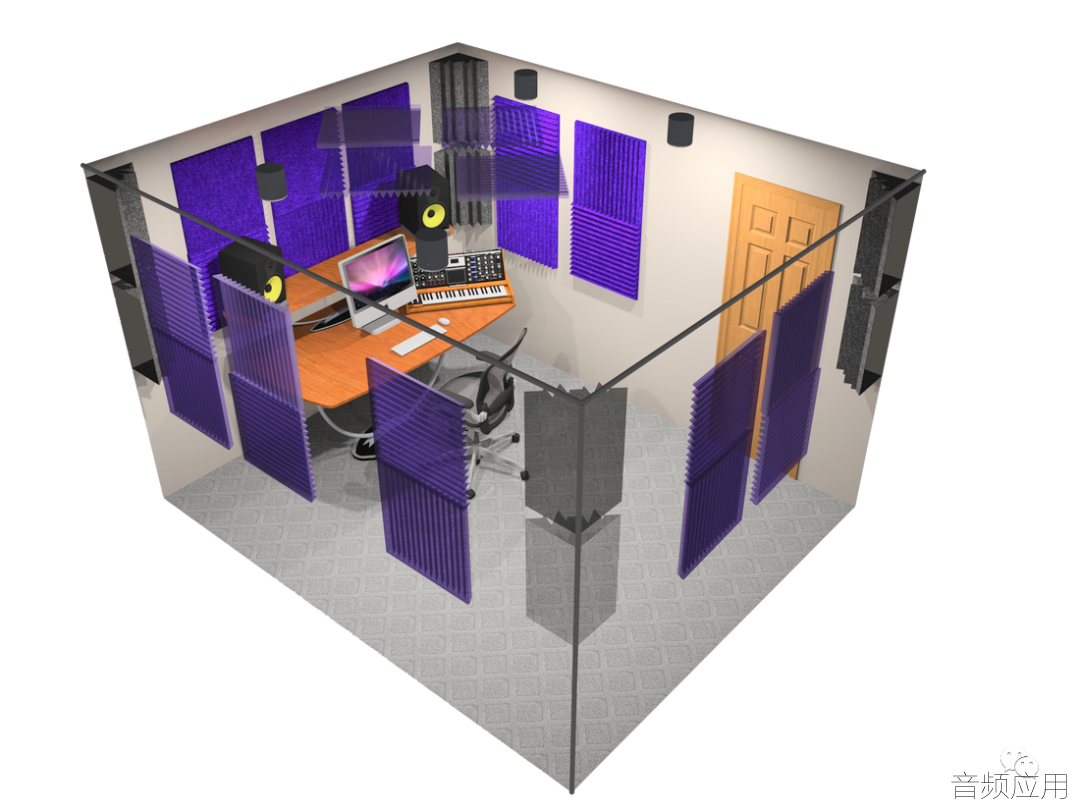

: }& {$ |/ n3 _% C0 [4 D声学处理的5个步骤
4 q. C' e6 d& R# j( [) s' z/ ~; }# s' f
1 N7 w7 d4 @( J$ j6 E0 y- s2 q+ S( V( Y# m+ N5 o% X. J' ]
01( r6 o6 p) @6 C2 B; i8 H5 x
低音陷阱! i( d. r/ s# y0 s) D% O  L. {$ c
在任何小房间进行声学处理的第一步是在角落放置低音陷阱,如果预算有限请先注意低频率的处理。3 w: b+ O) i+ m3 s6 m; E& b9 r
7 Z8 M; ?$ |5 {" D9 ~如果房间的角落不均匀或不允许垂直处理的位置,也可以将低音陷阱水平放置。
$ a. O5 L) e5 b! s8 J: e5 P& h4 C  W$ L" a
对称性对于声音准确性很重要,因此尽量保持对齐。4 A( R6 s& Z& \0 n. B
8 K0 x  z. h# P3 S: N
) n; `& V4 h6 Q( u% c% Q9 e! G1 U4 t& J" F8 g/ }
* z, _) c, j! G2 q! P+ M7 r0 t02- ~, o$ V0 [( P" t- v) D# ~4 C
前壁7 {5 e: n$ N3 m7 c) P
下一步是处理放在喇叭后面的位置。
$ y$ Z: ^$ z/ {9 L# C
* d4 w0 i4 X) X2 f' g; c这有助于处理二次反射或从后墙反射回来& U5 }$ W3 E. K) T" g% F- H
! F% `* O) R3 K8 |4 }- F另外,请考虑将喇叭和低音放置在专用的隔离垫材上
9 a4 H8 W4 R7 t; Y( N' ~& M9 O5 ]1 b0 Z
: ^6 U0 f3 B# q, b5 |
0 O' J  F; F8 ]2 y: x( _. v3 p. w* z8 h2 F: j/ Y
03
, Z1 @) X) H* H  }+ M) o找到第一反射点
6 p1 P- }  b- {9 q$ I3 v: B声波从喇叭发出会从向所有方向辐射,声波从墙或混凝土地板等硬表面反射。
' O3 I3 C4 q' {! \  ]1 T$ Z( n! b! E  K, m# k/ h
这就会导致空间的回声和残响问题。
/ }5 L9 t8 Y$ K1 S0 v# l7 q8 V$ E1 |) n, j5 d: |. C4 [
要纠正此问题,需先找到第一反射点:最简单的方法是使用“镜子”。
6 H# z3 a8 X4 f+ z, _5 p* u0 h4 l$ C6 k" k8 W+ T
! J2 B! w2 k7 M, F# T- S
7 s" K6 n2 U0 ?% l, f为此你需要一面镜子和一个朋友。
) F4 V; E+ }' G- X. f2 u$ Y% `! B  e( S: p1 j1 G
坐在混音位置,让朋友沿着墙壁移动镜子,与喇叭保持相同的高度。
2 b0 p3 X5 M% b% L1 f2 m
: r" a- J3 {+ h* k6 m当您可以看到镜子中的监听,这个位置就是第一反射点。: ~5 J5 u% Y( }$ |. H. s. x+ i
5 s( H# H6 Q7 r% j1 F& l7 }  ]6 U7 o7 c' S' T5 r! \
2 s' \  u/ M9 I
& O( V; p7 J* U/ o! a' C04
$ i0 T6 Q1 Y" b9 Y# Q4 ], I第一反射点处理; O) `' [9 \2 t9 {; W
找到第一反射点后,将准备好的吸音棉固定在第一反射点的位置。( Z1 S2 D9 ?8 B) K7 {
0 r+ H  L8 r% {+ h9 ~8 h! J# e- n) v: |; g3 M9 a
4 T. @5 [4 X2 D
9 J+ O' s! p1 y! x
05
$ z7 K: I8 @6 h" k) ~  p, z天花板处理
- h5 n5 f( j- Z位于混音位置上方是一个有时会忽略处理的地方。8 N* A  d$ ~& p$ V
2 G4 B; A/ Y$ {* W- s这是从天花板反射到地板和工作桌面可能导致严重聆听问题的地方。
& T4 Z; j1 _/ b! O% ]3 O9 n
& S5 r; |% u; c' b( |7 h强烈建议将吸音棉或扩散板放在聆听位置的上方。
105
