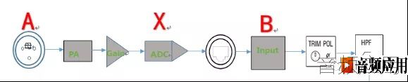

物理输入插座A到物理输出插座I是一整条正常工作的信号流程,里面包含经过该信号流程路径的用各个英文或数字表示的比较重要的节点。注:物理这个词在这里一般代表——实际的可以拿得到的硬件、东西。比如A代表的是一个物理插座,它可以被我们拆下来,也可以被我们装上去,所以他是物理的。像图2中的1节点所示,他代表2412接口箱的第二个输入母插座。
信号音频流到了PAD这个节点,它把该A插座的信号衰减20Db。不同调音台衰减值不同。我认为他是模拟性质的衰减,而不是数字形式的衰减,因为PAD节点在ADC的前面,并且SQ6调音台中在打开PAD的一瞬间你会听到继电器咔哒的声音。什么叫模拟性质的衰减?就是说它可能是通过模拟电路的电压转换来实现信号衰减的。
然后信号经过前置放大器的Gain控制,根据流程图可以看出这个也是模拟的Gain。但为什么我们可以在屏幕上改变增益呢——我只能说本质是模拟性质的增益,只是用数字的方式控制而已,仅仅如此。并且Gain也是在ADC转换之前的一个节点。
接下来经过X节点——ADC。它把模拟信号转换为数字信号,只有这样才能实现现代数字调音台的集成一体化、模块化、和可记忆化。
然后信号经过网线端口。如果需要2412等远程接口箱就需要用网线或者光纤把调音台和接口箱子连接起来,如果是调音台本地的输入输出则可以忽略这个网线插座图标。
接下来是是输入配接(Patch)这个节点,我们把AB段可以叫做原始信号,也可以理解为未配接的信号,它只影响信号的增益和电压幅值。BC段我们可以把他叫做一个虚拟的通道。(通道)是经过了ADC转换之后的产物。经过了模数转换之后所有的处理都是0和1等二进制代码。
可以把第1个物理插座配接到调音台内部的第1个虚拟通道,或者把第一个物理插座配接到第二个虚拟通道,再或者把第2个物理插座配接到第1个虚拟通道。一般来说,你可以把1个插座分配给多个通道,但是不能把多个插座分配给1个通道。一般在没有Scene的作用下,当1个物理插座配接了一个通道之后,然后把这个插座配接到另一个通道,之前那个通道的处理器参数不会被复制到后面这个通道里来。配接这么复杂的操作是出于流动演出的灵活性而出现的。所以配接这个环节有很多需要注意的地方,我们一定不能掉以轻心,并且不同调音台又会有一些差别。

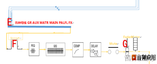

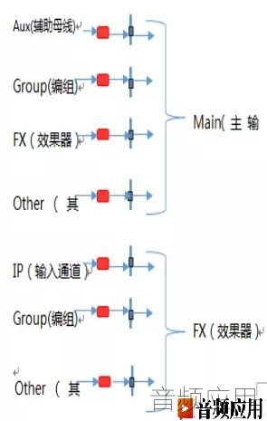

接着就是母线的发送这个节点啦,有推子前/后发送,也有从通道某一点发送的情况,母线可以把他理解为大马路,那些输入通道可以把他理解为乡间小路。很多条小路需要汇总到哪些大路都是有需求决定的。母线跟通道一样也是虚拟的!区别就是一个是虚拟的大路一个是虚拟的乡间小路。
母线经过Insert,Insert可以作为外置处理器的插入送出点,也可以直接配接到一个输入插座。不过不同数字调音台有不同的信号路由方式,常用DAW软件的母线通道可以插入一个噪声门或者任何一个效果器,但是一般的、中低端的现代数字调音台在母线里是不会有噪声门这几个动态处理器的。
195
91
195
 楼主| 发表于 2020-6-19 11:49:49 | 显示全部楼层
信号路径里紧跟着就是PEQ、GEQ、压缩器、延时哑音、推子。这些都跟输入通道差不多,不同的是母线通道的电平表是在推子后面的,而输入通道的电平表是在推子前面的。

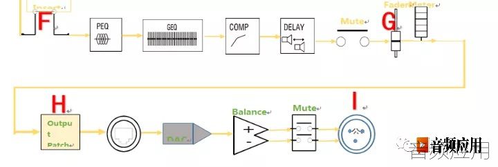

接下来就是H了——输出配接。输出的配接的存在和输入配接是一个道理,都是为了流动演出时信号的自由分配。母线这个虚拟的通道只有配接到某一个实际物理输出插座,信号才能从数字调音台传入处理器、功放等设备。他和输入的配接一样复杂!输出插座可以配接到某条母线的输出端、可以作为单个输入端的直接输出端、可以作为使用外部效果器时的连接效果器输入插座的信号源。
还有一点需要注意的就是,母线可以分配到输出插座进行实际的物理调音之外的传输。也可以把母线作为次级编组,同时控制某些信号的动态处理和效果处理。
继续流程图的讲解。如果需要远程接口箱输出,则需要经过下面的网线接口。如果没有,则可以忽略(相当于短接)。
后面的是平衡(Balance)节点。涉及到立体声就会有平衡这个概念,涉及到单声道就会有声像这个概念。
最后,信号经过输出插座来进行调音台之外的传传输,比如接入主扩系统的处理器和功放。
