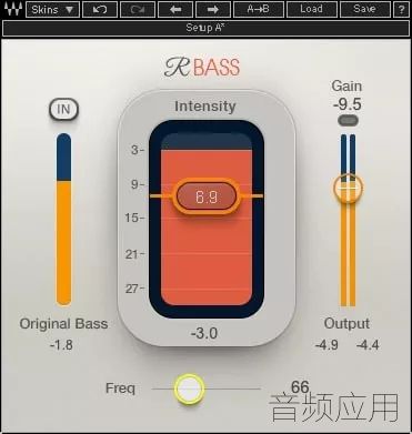

2.给中低频加厚度
地鼓可能会听起来有深度没厚度,因为其基频得到了体现,但可能还缺少谐波。这里可以尝试挂一个Renaissance Bass到地鼓上,先将频率滑块(Freq)调整到基频上,然后调整强度(Intensity)来添加一些谐波味道。
