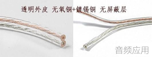

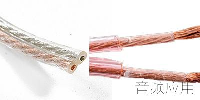

     音箱线一般分为单层皮音箱线和双层皮音箱线,单层外皮指的是只有一层外皮包裹铜芯,而双层外皮指的是有两层外皮包裹铜芯(外层较厚,内层较薄)。
   单层外皮的一般是透明外皮,两股铜芯一边是无氧铜,一边是镀锡铜材质。一般无氧铜为正极,镀锡铜为负极。双层外皮颜色为红色,两边都是黄铜色,无氧铜芯,正极那一边是有做一条红色线作为标记的。
