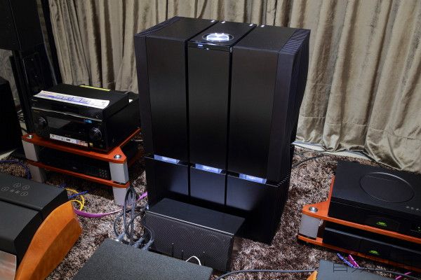

在陈店长的带领下,我来到北门音响的二楼。一看到系统,果然这次的试听工作非同小可,阵仗庞大:扩大机使用的是Naim Statement 顶级系列之下的NAC S1前级以及NAP S1单声道后级,而音箱为Naim旗下的Ovator S-800落地音箱。NAP S1单声道后 级在8欧姆承阻下就有746瓦的惊人功率输出,而体积硕大、重量达93.5公斤的Ovator S-800落地音箱,光是最上面的Balanced Mode Radiator单元,便可涵盖100 Hz至35 KHz的宽广频段,再加上两枚直径280mm的平面低音单元,两者搭配之下,其所能传达的能量想必非同小可。试听的主角ND 555,则与搭配的分离式电源555 PS DR则位居中央。看到这样的系统,不难想像,这一天将会想受一段愉悦的英伦式低频按摩。
Naim Statement系列之下NAC S1前级以及NAP S1单声道后 级。
Ovator S-800是Naim目前旗下最大的落地音箱,重量高达93.5公斤。

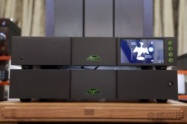

搭载5寸全彩LCD屏幕

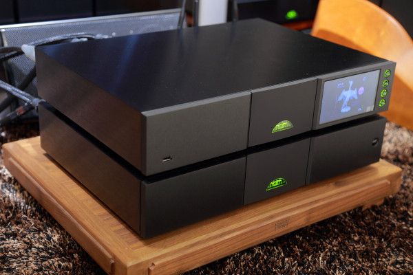

ND 555与Naim其它的数字讯源器材有着低调的黑色外壳,老实说,若不仔细看,很容易跟过去的Unite系列极为相似,甚至跟与ND 555同时期推出NDX 2网络串流播放机几乎如出一辙。不过,ND 555的显示屏幕采用5寸全彩LCD屏幕,而不是像过去的Unite系列那样采用单色LED屏幕,让ND 555在曲目资讯显示上更为赏心悦目,明白直接。此外,ND 555在屏幕旁也只设置4个功能操作按钮,看起来比先前的Unite系列更为简单俐落。至于ND 555与NDX 2的差异,自然就在晶片的选择以及电路以及箱体结构的扎实度上。
由于是在北门音响试听,无法拆开ND 555的机壳,一窥其内部设计的堂奥,不过从Naim官网上的描述,我们还是能感受到Naim在设计这台旗舰级网络串流播放机时,倾尽全力,试图打造出最好的品质。
