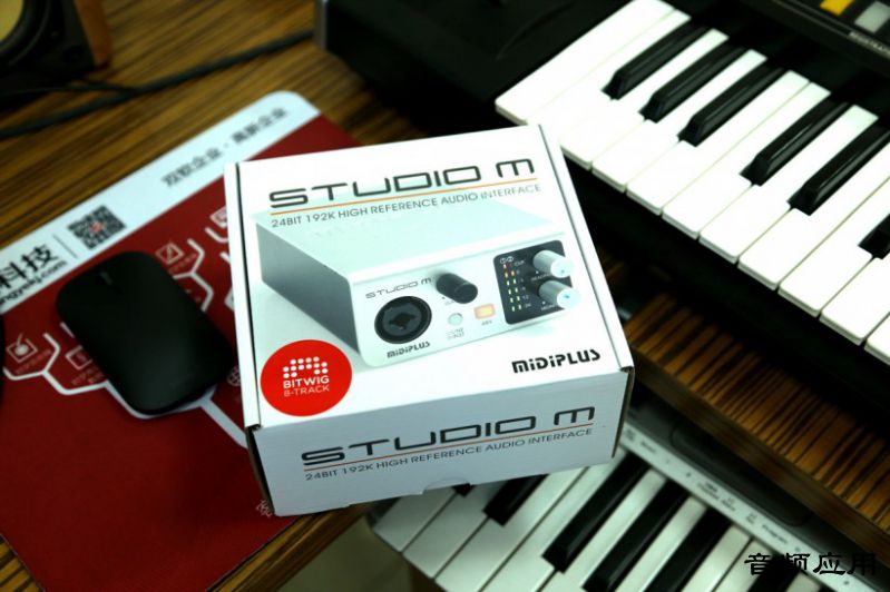

  MIDIPLUS这个牌子在音乐制作设备中可以说是赫赫有名,因为世界上一台MIDI键盘就出自MIDIPLUS,关于它的产品我们已经评测过不少了,比如键盘和监听音箱,而这个品牌较大的特点就是物美价廉,它的价格都比较接地气,但产品的质量和性能又都非常出色。这次,我们收到的这款小USB声卡,也是来自MIDIPLUS的新产品,下面我们来一起看下。
  MIDIPLUS这次推出的音频接口产品其实是两款,一款就是我拿到的这个Studio M,这是最小巧便携的一款,它只有一个话放,1进2出。可以接一支话筒来录音。当然作为移动编曲也很合适。除此之外,还有STUDIO 2和STUDIO 4,分别是2进2出和4进4出,不过话放都是只有两个。这样构成了一个产品系列。所以说这款最小巧的Studio M的定位就是移动和便携。
  图1:声卡外包装

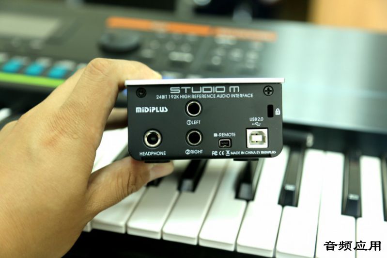

  图8:背面,USB接口、耳机接口和两个平衡输出口。还有一个小USB口是用来连接其他MIDIPLUS设备的比如键盘。没有MIDI口。

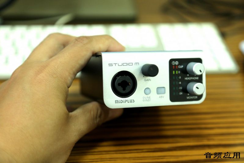

  图9:Studio M是一款1进2出的声卡。也就是说,它只有一个输出口,也就是面板上的这个多功能话放卡农口。既能插卡农头,也能插大三芯和大二芯。而且,它还是一个高阻乐器接口,可以插吉他、贝斯等电声乐器直接录音。通过话放旁的那个小按钮可以切换线路输入和话放输入两种模式。
  大家可以看到,这款声卡虽然小,但是面板上还是有三个实体的物理旋钮,以及LED小灯构成的电平表,这一点非常值得称赞,也几乎是其他同类小声卡都不具备的。一般来说这样的小声卡基本都是只能在软件中调节话放电平、输出音量以及幻相供电等。但这款Studio M的话放、耳放以及总输出音量,还有幻相供电全部都是实体的按键和旋钮!这在使用中确实是非常方便的,电平表也可以随时看到电平的显示。不过,这个电平表显示的是播放音量的电平,而并不是话筒输入的电平。

  图11:背面的接口,耳机、两个输出口、USB接口。没有MIDI口,当然这么小的声卡一般也都是没有MIDI口的,不过Studio M设置了一个小USB口用来连接MIDIPLUS的键盘以及其他外围设备。另外,4进4出的Studio4是带MIDI口的。Studio2貌似也没有。

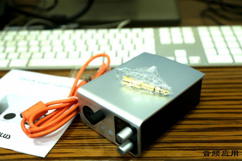

  图12:包装内附赠的橘红色USB线,还有送一个镀金的耳机大转小插头,这个小插头显得还是很人性化的,同时也看出了这款产品的定位,它应该主要还是面向家庭娱乐、HI-FI欣赏和K歌这方面的民用市场。所以大家也不要纠结它没有立体声输入,因为它并不是设计来让你接调音台录现场用的。

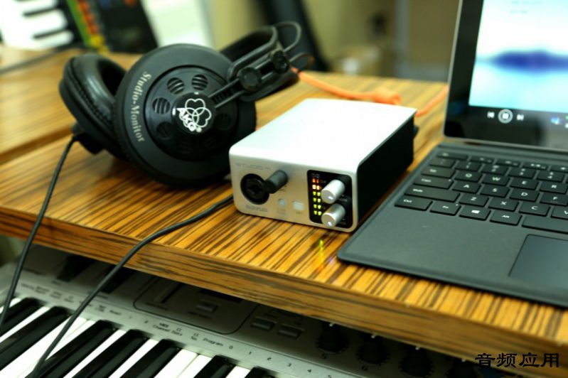

  图15:试听中。使用高阻耳机试了下,耳放推力还是难以推动的,换用低阻的耳机就完全没有问题了,表现力非常好。而且耳放有独立的音量旋钮这一点是非常值得称赞的!

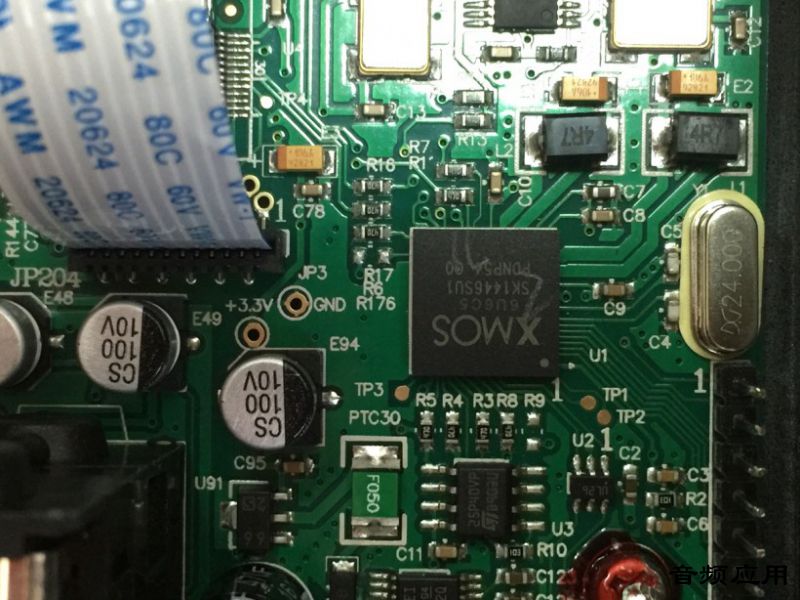

  简单说下直观的听感,用这款声卡听音乐,感觉声音非常干净,怎么说呢感觉是有点像德系卡的那种干净利落而有动态感的声音。可以这么说,它的声音素质完全可以胜任编曲以及音乐欣赏。前面也提到过了,这款声卡的一大卖点就是它使用了出色的XMOS的解码方案,记得当年XMOS声卡方案刚出来时,烧友们曾经惊为天籁,甚至说它完全可以媲美6000元价位内的任何专业声卡,当然这么说是有点夸张了,但也足可见这是很不错的声卡方案。下面螺丝刀伺候,拆解拍照,大家看下它的内部用料吧。

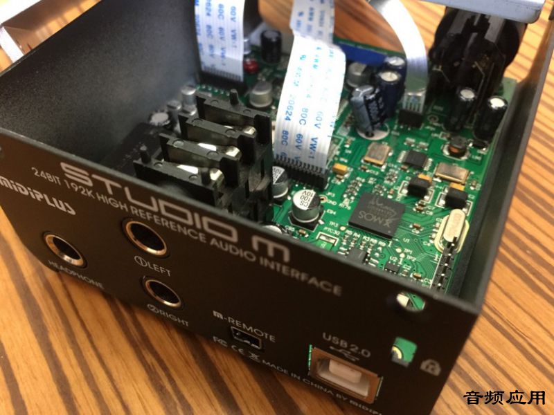

  图17:拧下4个螺丝钉就可以打开外壳,厚厚的金属外壳既能散热,有可以有效地屏蔽干扰。
  图18:电路板做工
  图19:芯片。可能有的朋友不是很了解XMOS,可以自行百度一下

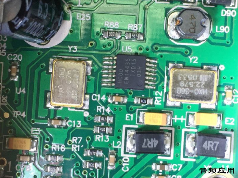

  图20:双晶振。运放是2122。
  图21:电路板做工还是挺规矩的

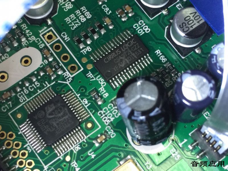

  图22:CIRRUS LOGIC的CS4272负责AD/DA转换,这个芯片支持192KHz采样频率。

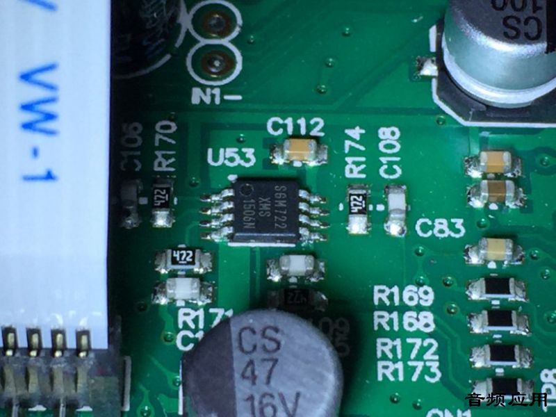

  图25:运放是SGM722

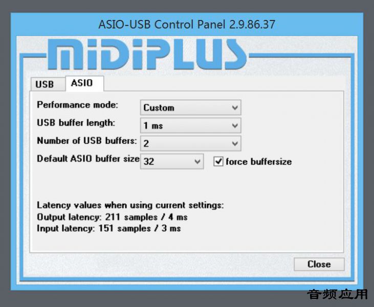

  图29:将Buffer调到最小的32之后,ASIO延迟可以达到3毫秒左右
  图30:声卡控制界面,USB页面
  图31:声卡控制界面,ASIO页面。这个控制页面是只有在Windows系统下才有,Mac下是没有的。
