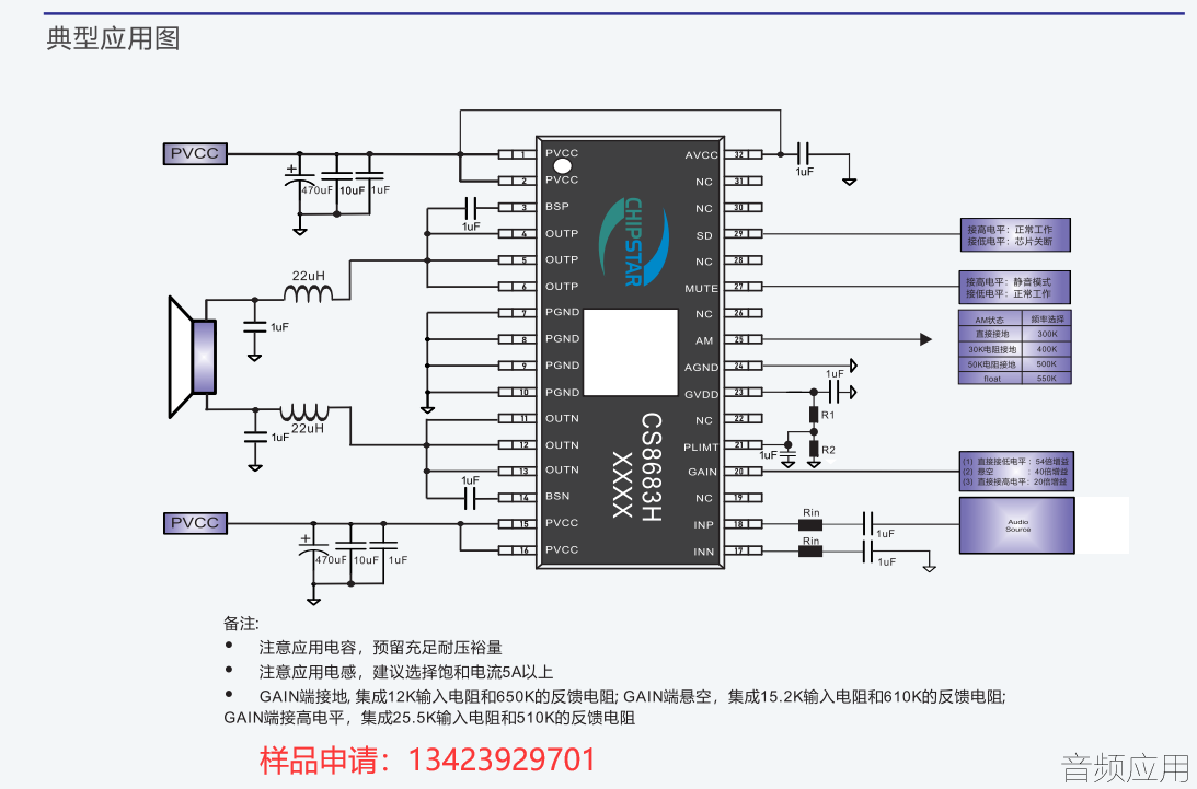

因为封装工艺的原因,中大功率的音频功放芯片一直垄断在国外芯片公司的手中。常见的如TSSOP-28/TSSOP-24/ESOP-16等散热片在底部的贴片封装,依赖芯片本身及PCB散热很难支持60W以上持续功率输出。要实现更大功率的输出,需芯片封装支持外接散热器。现深圳市永阜康科技有限公司大力推广上海智浦欣最新的一款模拟输入120W单声道D类音频功率放大器-CS8683H,以充分满足户外拉杆音箱、功放机、声霸音箱系统大功率的使用需求。该CS8683H具有业界最高的开关速率与4.7V-50V最宽泛的供电,可实现高质量、高效率的音频输出;业界最佳RDS(on)比同类竞品低 ,高效率支持低阻抗提高功率;采用EQB-32封装(国内首创贴片封装散热片在顶部,支持外接散热器),良好的散热性能保证超大功率输出,可实现无失真的清晰音频。
概要
CS8683H是一款120W单声道高效D类音频功率放大电路.先进的EMI抑制技术使得在输出端口采用廉价的铁氧体磁珠滤波器就可以满足EMC要求。CS8683H单通道音频功率放大器是为需要输出高质量音频功率的系统设计的,它采用采用EQB-32封装(散热片在顶部),良好的散热性能保证超大功率输出,使系统具备高质量的音频输出功率。
& S. w9 h+ D1 v: b: [( U; SCS8686H内置了过流保护,短路保护和过热保护,有效的保护芯片在异常的工作条件下不被损坏。,供电电压在24V以内,可以驱动低至2Ω 负载的扬 声器 ,最高可提供145W的峰值功率 ;在供电电压30V以内,可以驱动低至4Ω负载的扬声器,提供130W的连续功率具有高达94%的效率。CS8683H提供纤小的封装形式供客户选择,可以为客户节省可观的PCB面积,其额定的工作温度范围为-40℃至85℃。- b$ h3 l! |* R

●  输出功率(THD+N=10%)
VDD=24V@RL=4Ω 75W;@RL=2Ω  145W(瞬态)
VDD=28V@RL=4Ω 112W;@RL=3Ω  145(瞬态)
● 效率高达94%
●具有AM干扰抑制功能
● 较大的电源电压范围4.7V~45V
● 免滤波功能
● 扬声器保护包括可调功率限制器加直流保护
● 输出管脚方便布线布局
● 良好短路保护和具备自动恢复功能的温度保护
● 良好的失真和防噗声功能
● 三段增益可调
● 差分输入

户外拉杆蓝牙音箱、功放机等产品
引脚排列及定义
