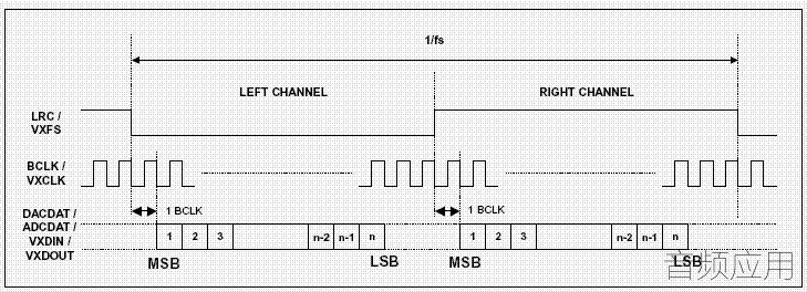

I2S协议时序
I2S格式的信号无论有多少位数据,,数据的最高位总是出现在LRCK变化(也就是一帧开始)后的第2个BCLK脉冲处。这就使得接收端与发送端的有效位数可以不同。如果接收端能处理的有效位数少于发送端,可以放弃数据帧中多余的低位数据;如果接收端能处理的有效位数多于发送端,可以自行补足剩余的位。这种同步机制使得数字音频设备的互连更加方便,而且不会造成数据错。

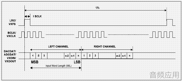

从时序图可以看出,I2S左右声道分别为高低电平,PCM只有一个起始信号,左声道数据紧跟右声道.
PCM协议
PCM(PCM-clock、PCM-sync、PCM-in、PCM-out)脉冲编码调制,模拟语音信号经过采样量化以及一定数据排列就是PCM了。理论上可以传输单声道,双声道立体声和多声道。是数字音频的raw data.
