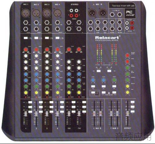

调音台分为三大部分:输入部分、母线部分、输出部分。母线部分把输入部分和输出部分联系起来,构成了整个调音台。调音台的种类很多,根据使用目的和使用场合的不同可分为:立体声现场制作调音台、录音调音台、音乐调音台、数字选通调音台、带功放的调音台、无线广播调音台、剧场调音台、扩声调音台、有线广播调音台、便携式调音台。按信号出来方式可分为:模拟式调音台和数字式调音台。

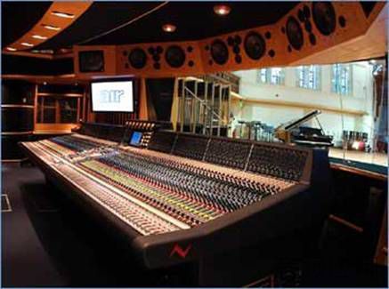

在80年代, 调音台的尺寸还在继续增加。当2台24轨录音机被同时用在同期录音时,32轨,48轨录音机出现了。演播室里的调音台在这十年里以平均每年增加3到4个通道模块的速度在不断地增加。在90年代初期, 调音台有80个通道或更多(变得有五米宽)并非是一件异乎寻常的事。
